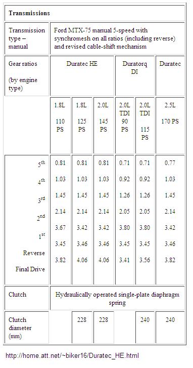

Uite ca am gasit eu rapoartele pentru Mondeo, le gasiti atasate mai jos.
Observati ca la 1.8/110 CP, marsarierul este intre I si II (cum zice edit), iar la 1.8/125 CP, marsarierul este mai demultiplicata decat I (cum zice verga_Cip). :-"
La o turatie de 6000 RPM, in marsarier, pentru motorul de 1.8 / 125 CP, turatia rotii va fi:
6000 RPM / (3.46 * 4.06) = 427 RPM.
Rotile standard sunt de 205 / 55 R16, ceea ce inseamna ca au o circumferinta de 1985mm ( http://www.miata.net/garage/tirecalc.html ), asta fiind distanta pe care o parcurge roata la o rotatie completa.
427 RPM * 1985 mm / rotatie = 847595 mm / minut = 0.847595 Km / minut = 50.85 Km/h
In treapta I, turatia rotii la 6000 RPM este:
6000 RPM / (3.42 * 4.06) = 432 RPM
432 RPM * 1985 mm / rotatie = 857520 mm / minut = 0.857520 Km / minut = 51.45 Km/h
