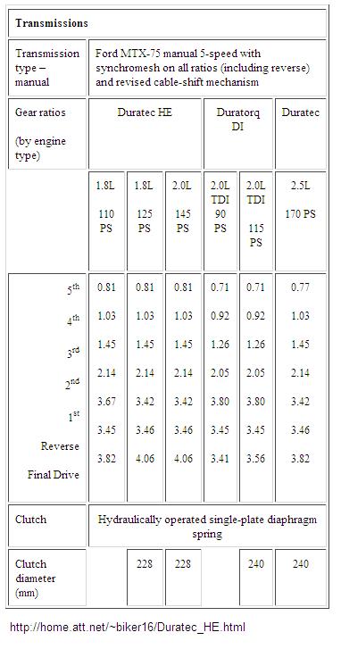

Uite ca am gasit eu rapoartele pentru Mondeo, le gasiti atasate mai jos.
Observati ca la 1.8/110 CP, marsarierul este intre I si II (cum zice edit), iar la 1.8/125 CP, marsarierul este mai demultiplicata decat I (cum zice verga_Cip). :-"
La o turatie de 6000 RPM, in marsarier, pentru motorul de 1.8 / 125 CP, turatia rotii va fi:
6000 RPM / (3.46 * 4.06) = 427 RPM.
Rotile standard sunt de 205 / 55 R16, ceea ce inseamna ca au o circumferinta de 1985mm ( http://www.miata.net/garage/tirecalc.html ), asta fiind distanta pe care o parcurge roata la o rotatie completa.
427 RPM * 1985 mm / rotatie = 847595 mm / minut = 0.847595 Km / minut = 50.85 Km/h
In treapta I, turatia rotii la 6000 RPM este:
6000 RPM / (3.42 * 4.06) = 432 RPM
432 RPM * 1985 mm / rotatie = 857520 mm / minut = 0.857520 Km / minut = 51.45 Km/h

Mesajde Mihai L » 14 Apr 2009, 22:42
O mica observatie: diametrele puse la roti sunt cele iesite din calcule. Evident, cand apasa si o caroserie/motor pe ele totul se traduce printr-un diametru mai mic. Proportional, nu schimba nimic in calculele tale (va intra aceeasi masura in ambele calcule), doar viteza maxima va fi afectata.
Probabil tot de aici provine si eroarea uzuala de kilometraj.
