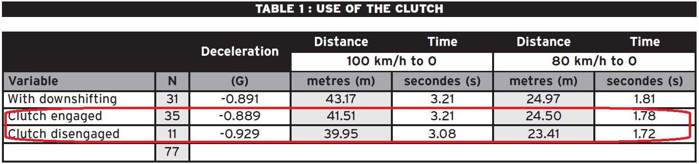

Mesajde cristian.bisca » 29 Aug 2011, 23:16
poate asta cauti: http://www.msf-usa.org/imsc/proceedings ... ystems.pdf
Ce-i drept din testele lor rezulta ca franarea cu debreiere se face in mai putini metrii decat fara (desi mi-e greu de crezut, si probabil depinde si de viteza in care esti). Timpul total insa e mai mare datorita delay-ului datorat debreierii in sine. Oricum, asta e pentru motociclete, nu stiu daca e 100% relevanta la autoturisme.

Mesajde VIPER » 30 Aug 2011, 06:47
$1 scrie:$2oate asta cauti: http://www.msf-usa.org/imsc/proceedings ... ystems.pdf
Multumesc pentru document! Zi-mi tipul de bere preferat ;)
Vezi ca si timpul total e mai mic ;) Cu draga inima facem undeva niste teste, daca putem gasi o linie dreapta necirculata. Sau un poligon.

Mesajde cristian.bisca » 30 Aug 2011, 08:01
$1 scrie:$2Multumesc pentru document! Zi-mi tipul de bere preferat ;)
Rece :D
Da, asa e, eu ma uitam si la cele doua tabele de mai jos, summary of 298 tests, cu sau fara ambreaj, la timpul de reactie, unde in cazul debreierii e mai mare cu aproape o secunda. Oricum, nu e ceva ce as incerca pe sosea. Ma simt foarte ciudat in momentul in care debreiez, nu ma simt stapan pe masina :).
Ar fi interesant un test, insa nu cunosc nici un poligon in care sa poti accelera pana la 100 si apoi sa ai si loc de franat :)

Re: Stil de condus gresit
Mesajde cip02 » 30 Aug 2011, 16:45
iar a plecat discutia catre franarea de urgenta ... in situatia in care franezi de urgenta de la maxim 60 automat iti cam pleaca piciorul si pe ambreiaj deci in amebele situatii si daca ar fi mai eficienta cu ambreiaj si daca nu ar fi oricum o sa folositi ambreiajul la viteze mici (max60) pentru franarea de urgenta.
Totusi ma intreb de ce nu au facut acelasi numar de incercari si cu ambreiaj apasat in acel test ... desi e irelevant pentru ca nu se compara tractiunea si stabilitatea , la o roata pierzi din stabilitate mai usor si acolo orice frana de motor te dezavantajeaza... deci puteti face si testul cu downshifting intre 2 masini sa vedeti daca si acolo distanta este mai mare desi tind sa cred ca acel tabel arata invers pentru tractiune 2 roti sau 4 .
Discutia era la franarea lina unde ai de ales daca il folosesti sau nu cu eventuale avantaje si dezavantaje .
