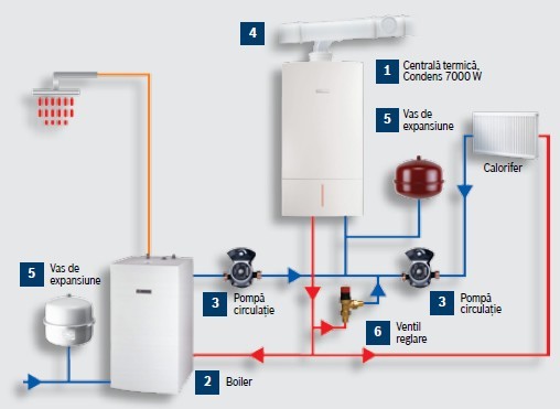

Nene Daniel,mai bine este centrala cu boiler incorporat,pentru ca la cantrala cu boiler separat in afara ca te costa mai mult,ocupa un spatiu mai mare,si in apartamente nu prea ai mult spatiu...si chiar daca este mai subtire izolatia la boilerul din centrala,e mica pierderea.Centrala cu boiler are consum putin mai mare la gaz,pentru ca trebuie sa mentina tot timpul ACM la temperatura care o setezi tu,dar ai avantajul ca pleaca din centrala direct calda si ajunge mai repede asa la consumatori,si poti folosi mai multi consumatori deodata fara intreruperi,la modul ca nu se raceste putin dupa un timp si dupaia iar se incalzeste si iar asa cum se mai intampla la centralele fara boiler.
Si ca idee asa,cam ce ar insemna o centrala cu boiler separat:
