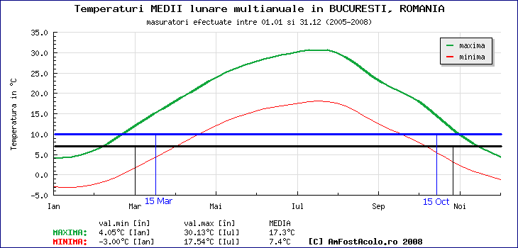

Cam asa sta treaba dpdv al temperaturilor. Linia neagra e de 7 grade ptr Bucuresti (recomandarea la anvelope de iarna), linia albastra e o aproximare grosolana cam cat ar fi in Bucuresti cand media nationala e de 7 grade.
Legea ce intervale dadea?
sursa : http://amfostacolo.ro/temperaturi.php?in=bucuresti-romania&sid=1174
1 noiembrie-31 martie
Destul de apropiate cu media data de tine (nu e foarte relevanta avand in vedere perioada pe care o acopera).
