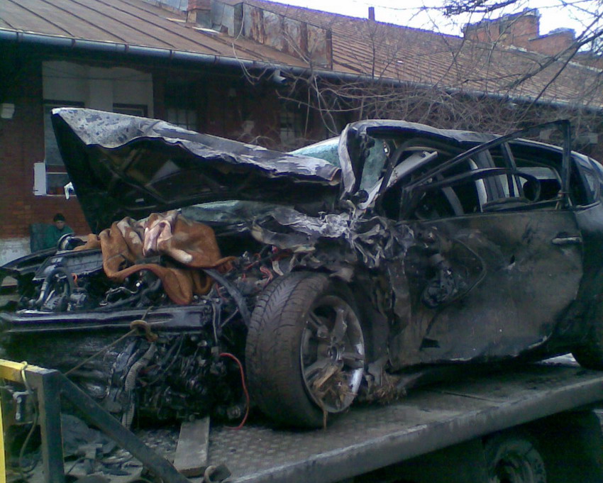

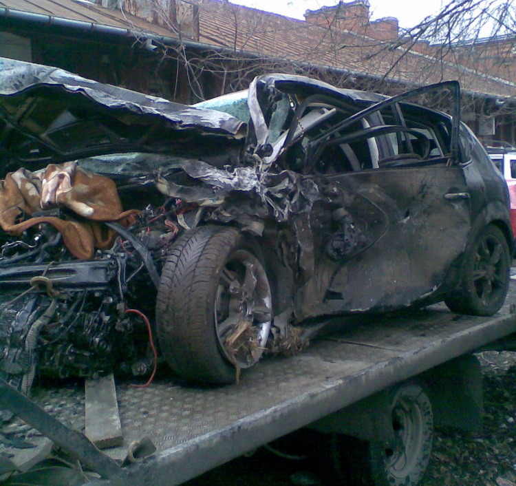

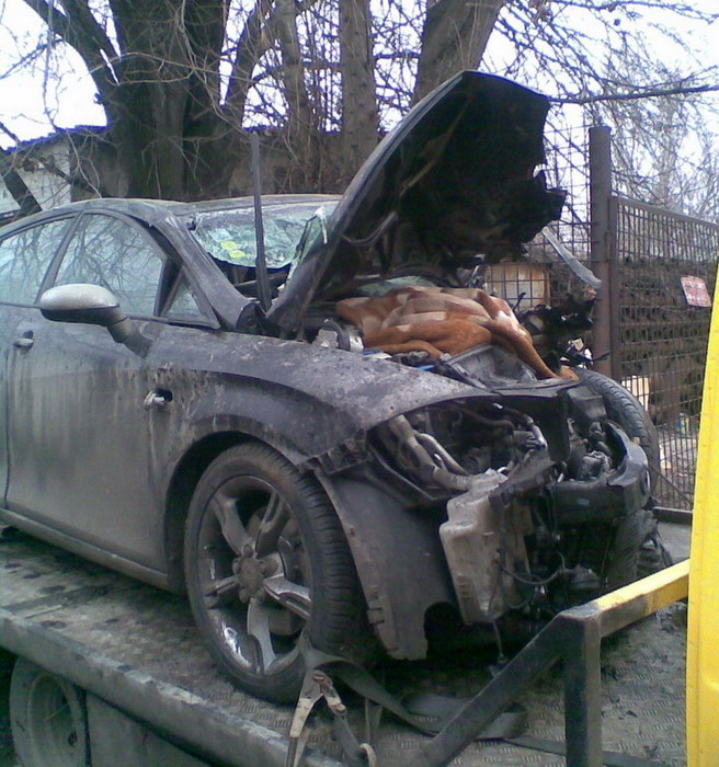

Imagini cu masina dupa accident.
Mesajde SliceofLife » 28 Feb 2008, 12:17
Mentionez faptul ca locul soferului era foarte putin deformat.

Re: Imagini cu masina dupa accident.
Mesajde Officer » 29 Feb 2008, 17:29
$1 scrie:$2entionez faptul ca locul soferului era foarte putin deformat.
In cazul accidentelor de circulatie majoritatea vatamarilor se petrec la nivelul organelor interne din cauza deccelerarii buste. Locul pasagerilor poate fi intact si pasagerii sa nu aiba semne de violenta pe corp insa la autopsie se vad clar creierul izbit de cutia craniana, plamanii de cea toracica, ficatul si splina bucati etc. Am avut ocazia sa asist la mai multe autopsii intre care una cu o victima a unui accident de circulatie (pasagera dreapta fata) si cealalta a victimei unei precipitari (cadere de la inaltime). Pe corp nu aveau cine stie ce urme, cu exceptia unor contuzii, insa inauntru cu greu se mai putea intelege ceva.
La fel mai stiu un caz de acum 4-5 ani cand un pusti de 19 ani cu un BMW seria 5 la iesirea din pasajul Marasesti a pierdut controlul volanului, s-a rasucit si a dat cu spatele masinii in stalpul ce sustine liniile de inalta tensiune ale tramvaiului. Accidentul s-a soldat cu decesul soferului din cauza faptului ca si-a rupt gatul desi masina era avariata doar in partea din spate, pana in pasajul rotilor spate.
Officer
Mesajde SliceofLife » 01 Mar 2008, 01:08
$1 scrie:$2n cazul accidentelor de circulatie majoritatea vatamarilor se petrec la nivelul organelor interne din cauza deccelerarii buste....
... Accidentul s-a soldat cu decesul soferului din cauza faptului ca si-a rupt gatul desi masina era avariata doar in partea din spate, pana in pasajul rotilor spate.
Ceea ce am spus eu este ceea ce a scris medicul in raport. NU au fost gasite leziuni interne.
1 picior rupt, 2 sau 3 coaste(nu mai stiu sigur) si gatul din cauza centurii care a fost fatal. Moarte survenita prin STRANGULARE.
Cat despre tipul cu BMW avariat in spate vedeti partea cu reglajul tetierelor. Cu o tetierea bine reglata, privind din spate capul celui care sta in scaun ar trebnui sa se vada foarte putin pe deasupra tetierei sau deloc. Sa fiti atenti in trafic sa vedeti capete muuuuuult peste tetiere.

Da, cel care avea 115 km/h in mod legal nu cred ca poate fi invinuit, pt ca nu viteza a provocat impactul pana la urma. Daca putea sa fie evitat este stupid sa presupunem, pana la urma nici 100 km/h nu inseamna viteza mica. Si realitatea este ca foarte putini dintre noi avem fix 100 km/h pe DN1 intre comunele alea, si la fel foarte putini avem fix 70 km/h in comune(eu cel putin am cam 80 acolo pentru ca se spune ca la 10 km/h nu te ia radarul, se considera eroare de vitezometru).
Asadar sa nu ii reprosam nimic celui din Seat in legatura cu viteza. RIP.
