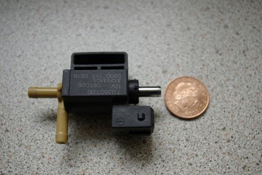

Ma poate ajuta cineva cu o traducere in romana pt 'Boost Control Valve' ?

Valva control presiune banuiesc ca i-ar spune in cazul de fata. "Boost" nu prea are traducere in limba romana.

Boost = "supraalimentare" in cazul de fata
Boost control valve = valva de control a presiunii de supraalimentare.
In general asta este valva care comanda geometria turbinei, actionata cu vacuum, astfel incat sa se obtina o anumita presiune de supra-alimentare in galeria de admisie.

La ST se gaseste ca "Solenoid turbo control". Daca ai nevoie, am eu una de proba pe acasa.

Multumesc de raspunsuri. As vrea sa inlocuiesc valva respectiva, cred ca am niste simptome comune cu mai multe RS-uri carora le-au disparut problemele in urma inlocuirii respectivei valve. (Nu genereaza coduri de eroare, nu se aprind martori etc.)

La motoarele Cosworth N5/YB se numeste valva AMAL, si are rolul de protectie la suprapresiune in turbina. Are trei porturi: compresor turbina (intrare), filtru de aer (iesire), actuator wastegate (iesire). Cind presiunea generata de turbina e sub valoarea maxima, aerul ce vine dinspre compresor o traverseaza si se duce in filtul de aer. Cind presiunea atinge vaoarea maxima (0.9 bar in cazul de fata), aerul va merge catre actuator, care va actiona tija de la wastegate, deci vor fi mai putine gaze de esapament care vor invirti turbina, deci ii va scadea viteza si implicit presiunea generata.
