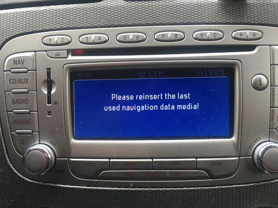

Mesajde Avram28 » 27 Iun 2019, 15:14
Salutare tuturor. Sunt nou pe forum. Am și eu o întrebare sau o nelămurire sa zic așa...am și eu un Ford Mondeo Mk4 din 2009 cu o navigație Travelpilot fx și mi se resetează nu îmi mai arată ceasul și data doar liniuțe deși îl setez... mi se stinge se aprinde iara și tot așa... îmi dispare și din bord funcțiile cu cd radio telefon :| mă poate ajuta cineva cu problema asta ? Multumesc
Avram28
Membru din: 15 Apr 2019, 17:38
Re: BlauPunkt TravelPilot FX
Mesajde adip1962 » 27 Iun 2019, 17:08
Am avut aceiasi problema.
Am expus-o cred in paginile precedente. Nu mai stiu. O borna era slabita. Verifica intai asta, apoi daca continua fa-i o diagnoza.
Mesajde Avram28 » 27 Iun 2019, 18:02
O sa incerc și îți spun rezultatul. Mulțumesc pentru sfat ;)

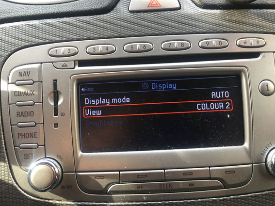

Mesajde Cipicas » 08 Ian 2020, 21:20
Deci,
Am instalat firmware cu dark theme si incarca hartile din 2017 Western Europe (card 16G)
Din pacate hartile contin doar granita Romaniei si atat. Drumurile incep din Ungaria.
In rest, sunetul este la fel de bun.
Pentru FX nu am vazut harti.
Mai cautam.
Mesajde sanndo » 02 Feb 2020, 23:53
Hello!
I make a updete of my FX - pach 4,1 and black theme is appear. And I can copy to anyone SD cards maps now. Its super simple to do!
I have now 2014 and 2018 maps. If anyone need it, I can upload to megz.

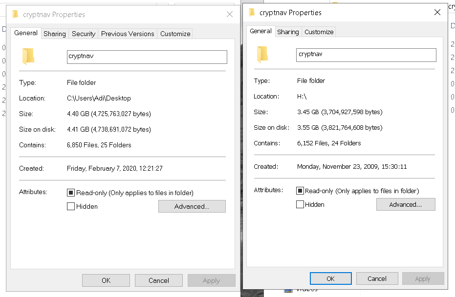

Mesajde sanndo » 02 Feb 2020, 23:56
$1 scrie:$2ultumesc @link2.
Am reusit sa gasesc si sa descarc continutul pentru acest card
In info.txt scrie versiunea.

Mesajde adip1962 » 03 Feb 2020, 11:24
$1 scrie:$2eci, Am instalat firmware cu dark theme si incarca hartile din 2017 Western Europe (card 16G) ........
Salut. De unde ai luat hartile din 2017?
Din cate stiu, TomTom isi codeaza hartile, apoi a mai venit si Blaupunckt peste ei. Dovada ca hartile TomTom ptr. Ford nu merg pe scula similara de pe VW (acelasi producator, deci acelasi modulul GPS pentru toate produsele Blaupunckt de aceiasi generatie).
Ma gandeam ca ar fi utila o solutie completa, "firmware" + o harta mai noua.
Altfel, ce rost are?

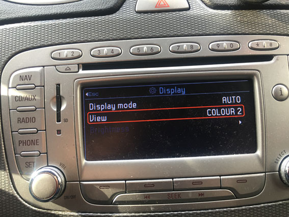

Mesajde sanndo » 05 Feb 2020, 19:34
my car right now

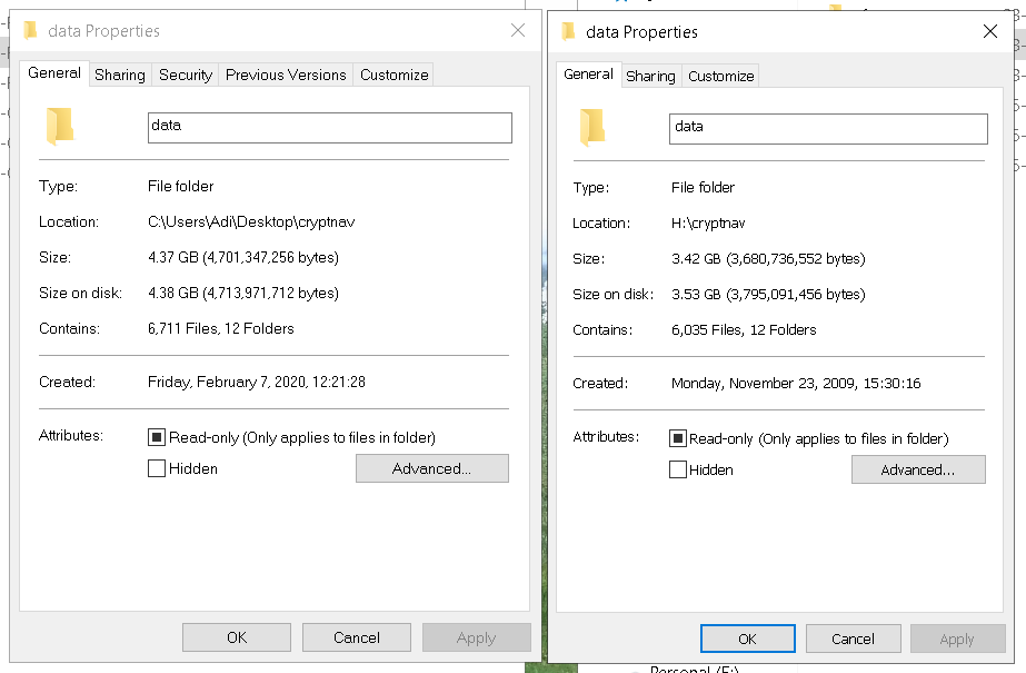

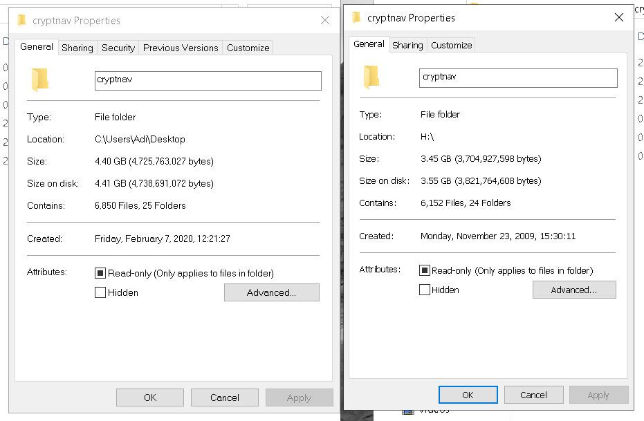

Din pacate comparatia intre fisierele existente pe un card GPS iGO (aceleasi harti TomTom) si cele din cryptnav nu bate, datorita codarii Blaupunkt.
Cine rezolva aceasta problema rezolva hartile cu Romania/Bulgaria pe TravelPilot FX.

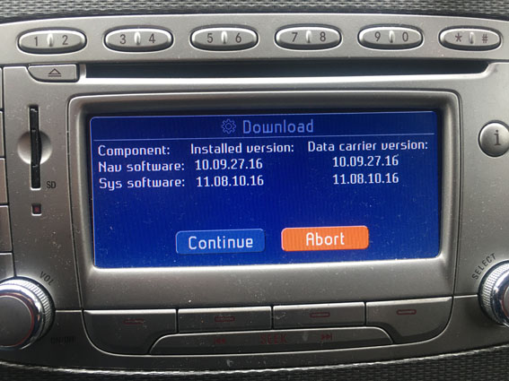

Mesajde adip1962 » 07 Feb 2020, 13:45
Bun. Azi m-am apucat sa verific ce-au facut oamenii astia inainte.
In primul rand am verificat diferentele intre cardurile avand hartile aferente care rezulta (resp. cryptnav).
Ele sunt mai jos in pozele atasate. Precum vedeti, sunt oarece diferente intre cardul meu original (2010 VE+ Turcia) si cel actual.
A aparut o problema. Sanndo spune ca dupa update a ajuns la versiunea 841. Ori eu am aceasta versiune oe care am instalat-o acum cca un an, in urma unui post al unui coleg roman (download de pe topicul similar din UK parca). Gasiti postul in paginile anterioare.
In urma altor verificari efectuate la masina cu sd-ul rezultat (hartile din 2017), softul meu fiind neschimbat, au rezultat urmatoarele:
Nu se poate folosii cardul SD nou.
Apoi am instalat patch-ul...
Versiunea de soft/harta atat inainte cat si dupa instlare sunt identice.
Modul dark e ok
Nu stiu daca hartile actuale sunt mai bune ca din Romania nu-ti poti da seama
Partea buna, pe sd-card poti baga si muzica
