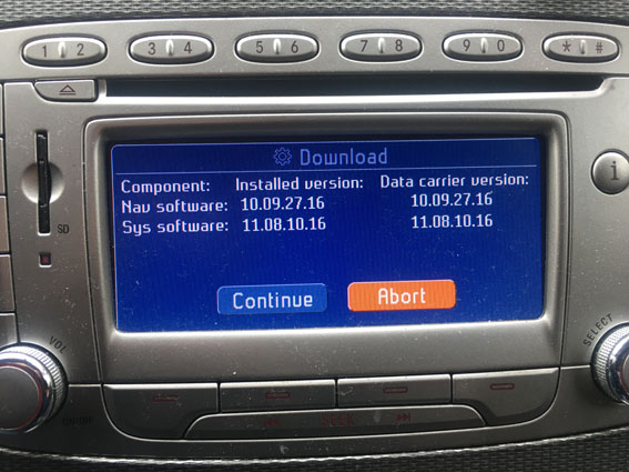

Bun. Azi m-am apucat sa verific ce-au facut oamenii astia inainte.
In primul rand am verificat diferentele intre cardurile avand hartile aferente care rezulta (resp. cryptnav).
Ele sunt mai jos in pozele atasate. Precum vedeti, sunt oarece diferente intre cardul meu original (2010 VE+ Turcia) si cel actual.
A aparut o problema. Sanndo spune ca dupa update a ajuns la versiunea 841. Ori eu am aceasta versiune oe care am instalat-o acum cca un an, in urma unui post al unui coleg roman (download de pe topicul similar din UK parca). Gasiti postul in paginile anterioare.
In urma altor verificari efectuate la masina cu sd-ul rezultat (hartile din 2017), softul meu fiind neschimbat, au rezultat urmatoarele:
Nu se poate folosii cardul SD nou.
Apoi am instalat patch-ul...
Versiunea de soft/harta atat inainte cat si dupa instlare sunt identice.
Modul dark e ok
Nu stiu daca hartile actuale sunt mai bune ca din Romania nu-ti poti da seama
Partea buna, pe sd-card poti baga si muzica
Eu am facut trecerea si se pare ca nu sunt probleme.

Mesajde adip1962 » 07 Feb 2020, 14:48
Nu uitati:
Nu faceti instalarea daca aveti camera video bagata in TravelPilot FX! Nu va merge. (cica Kuga si masinile vandute in Rusia au....)
Nu uitati sa blocati cardul SD dupa ce ati pus hartile.
Nu formatati rapid SD-ul.
Eu am folosit un SD Toshiba de 16 GB SDHC, gen 10 (vreo 21 lei). Merge.
Instalarea patch-ului dureaza. Nu inchideti TravelPilot si aveti pregatit pinul ptr. restartare.
Bafta! Mai rau de cat e fara nu are cum!
