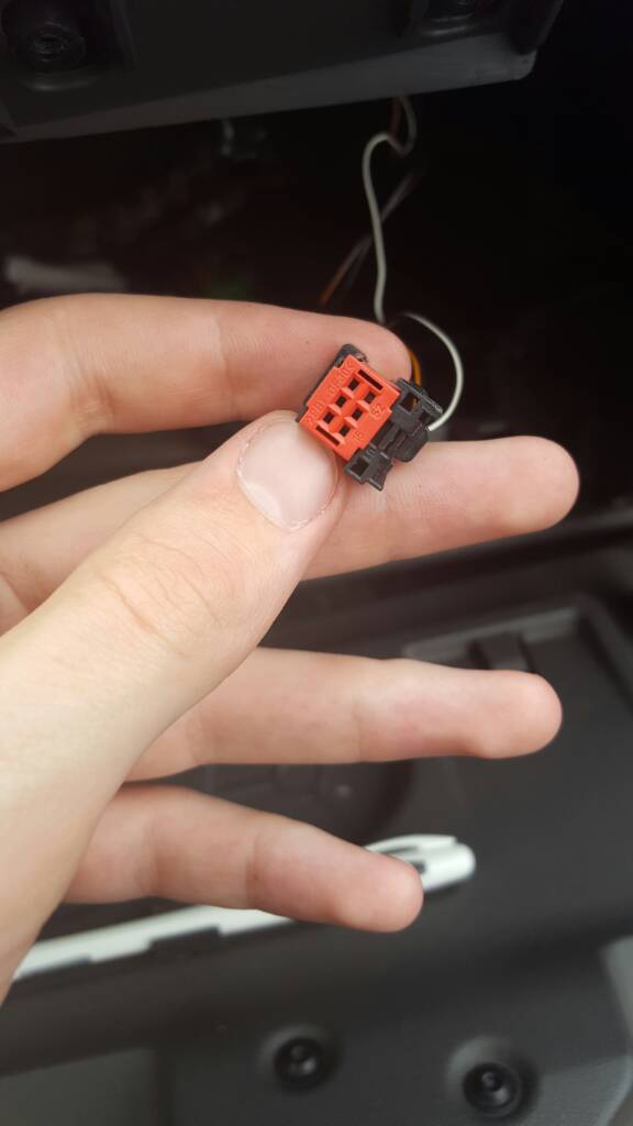

imi poate spune mai exact care este denumirea mufei care se pune in torpedoul de la focus, nu reusesc sa o gasesc sa o cumpar, cablajul il am deja din fabrica deci numai de mufaam nevoie. multumesc anticipat
lupinio88
Membru din: 02 Apr 2013, 16:44
Re: Montaj mufa AUX pe Fiesta MK6/Focus Mk2
Mesajde csabyboy » 04 Iul 2015, 18:13

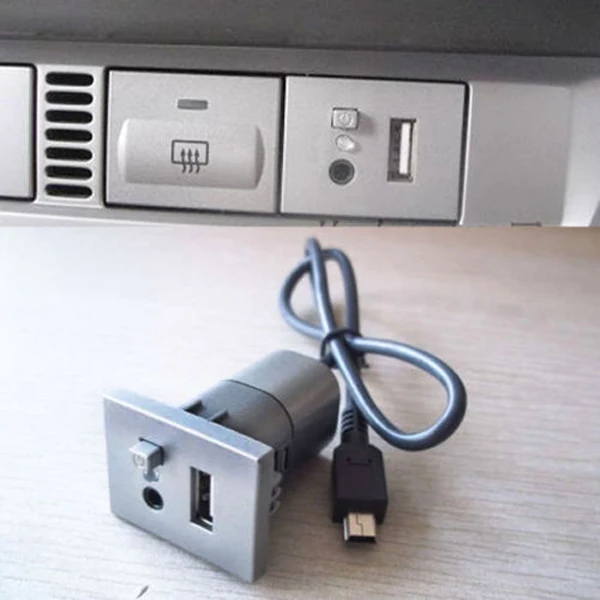

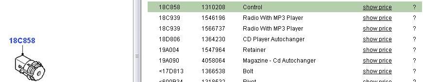

mufa e cu cod finish 1310208,uite o poza ;)

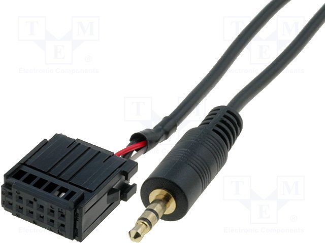

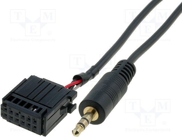

Am instalat si eu un cablu cu mufe mini-iso si jack 3,5mm pe Ford Focus 2. Am luat cablul de la un anunt pe net cu 35 lei, cu predare personala.
Corespunde cu acest model http://www.tme.eu/ro/details/aux-ford.0 ... 4carmedia/.
Am scos radio din bord cu ajutorul a 4 cutite de bucatarie, asa cum arata aici https://www.youtube.com/watch?v=wZw2TtF3ca0.
Am infipt mufa mini-iso in spate la radio acolo unde aveam 4 picioruse libere si am indesat bine pana a facut contact corect.
Am scos mufa jack pe sub covorasul de la bricheta, pentru ca exista acolo 2 gauri suficient de mari ca trec un jack. Cablul nu atinge bricheta.
Dupa ce am testat ca se aude bine in boxe sunetul transmis de pe telefonul conectat, am impins radio la locul lui in bord.
Nu credeam sa fie asa de simplu pentru un nepriceput ca mine. :)

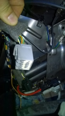

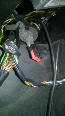

[quote="dan.gorea"]La radioCD 6000 cu cddj inloc de aux se poate pune cablu aux[/quote

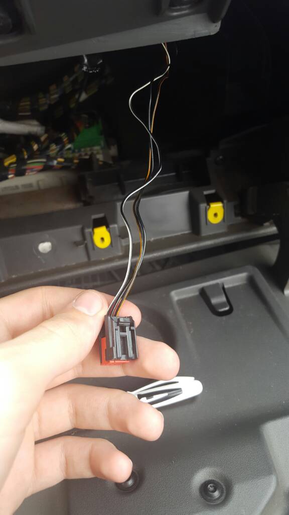

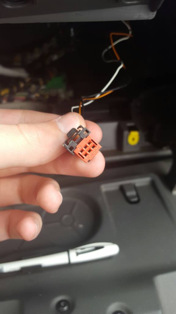

La mine asa sunt mufele ,masina este dotata cu carkit,am văzut ca este mufa acea alba cu 3 fire este pt jack? Este posibil sa fie pe undeva ascunsa si mufa jack?pt. va nu o am in torpedou sau daca îi pun adaptor cu mufa jack va functiona?
imagine (1)(1).jpg (37.46 KiB) Vizualizat de 23654 ori
imagine (3).jpg (39.66 KiB) Vizualizat de 23654 ori

Eu am bagat mufa mini-iso acolo unde ai tu mufa alba. Cele 3 cabluri ar fi pentru audio stanga/dreapta plus pamantarea, sau cum ii zice.
Cele 3 cabluri merg catre o mufa externa probabil. Eu nu am avut nimic acolo, am buton AUX pe bord, asa ca nu stiu cum ar fi in cazul cu CDDJ.

Posibil sa aibă legatura cu magazia de cd care nu o are?
Eu vreau sa folosesc acea mufa conectată la telefon drept carkit. Cel care este instalat pe masina funcționează doar cu telefoane de generatie veche.
Mesajde dan.gorea » 03 Feb 2016, 09:39

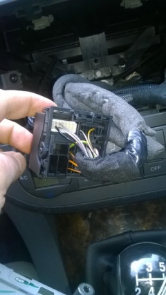

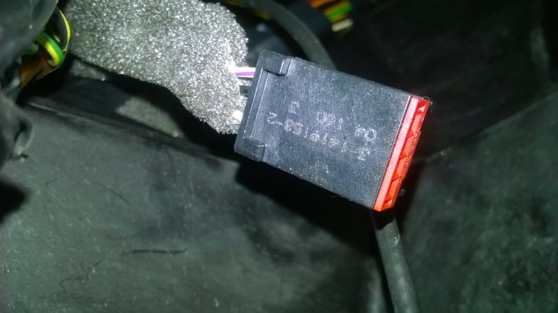

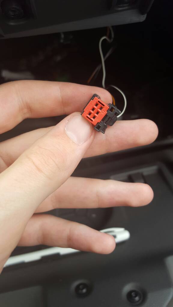

Oare sa fie de la mufa aux? Daca da îmi spune cineva codul de la mufa tata care vine in continuare. Din cate am văzut culoarea firelor corespunde cu firele de la mufa albă.
Mufa gri cred ca este de la magazia de cd(lipsă). Stie cineva daca este mufa tata +jack ?pt mufa gri
Este oare de la magazia cd?
imagine (8).jpg (55.37 KiB) Vizualizat de 23620 ori

Cred ca la radio cu CD changer ar merge interfata AUX de aici http://www.tme.eu/ro/details/he.aux.03/ ... 4carmedia/.
Documentatia este aici http://www.tme.eu/ro/Document/108f875b4 ... d-ford.pdf.

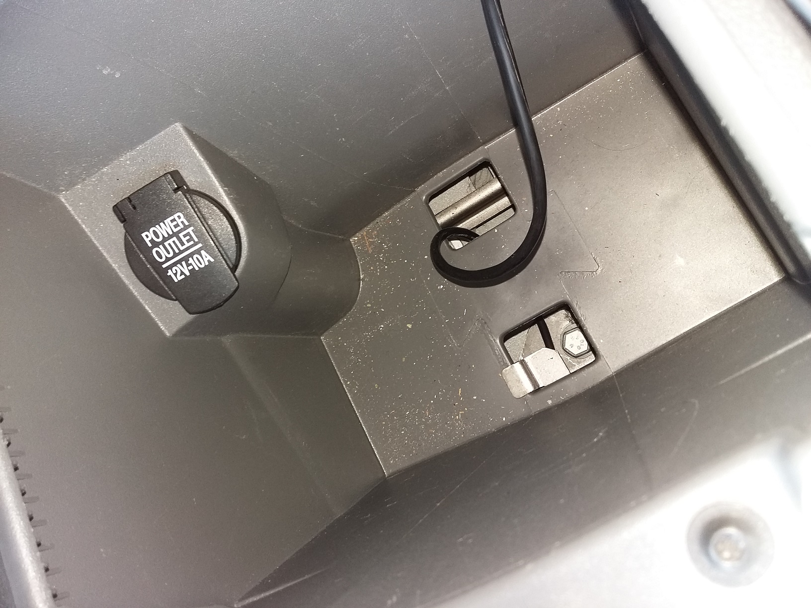

Mesajde mihai_pura » 24 Mai 2016, 14:27
Am si eu mufa de aux in torpedou. Ma poate ajuta cineva sa imi explice cum leg un cablu pe acea mufa de 4 pini mai exact? Multumesc

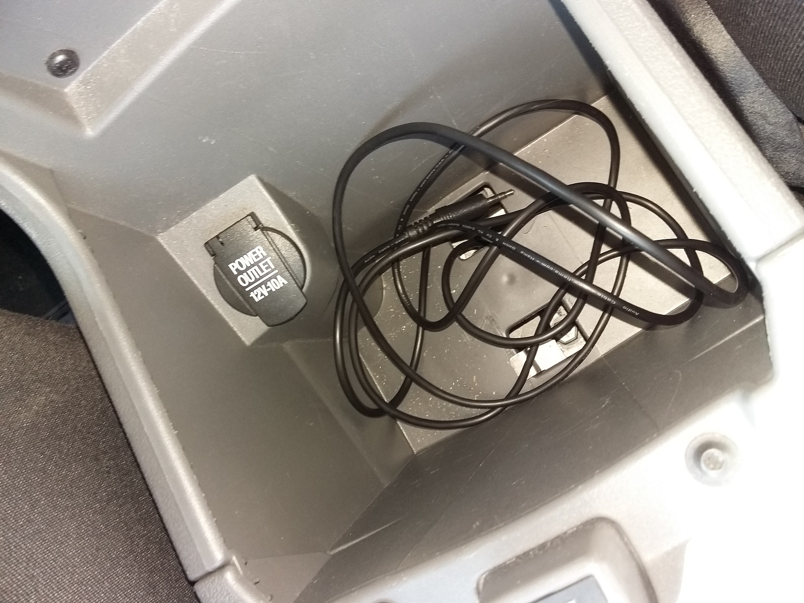

Poti sa o montezi unde vrei. Personal cred ca cea mai buna solutie e sa tragi un cablu cu mufa jack tata in cotiera centrala. Argumentele ar fi ca de acolo e accesibil pt toata lumea inclusiv pasagerii din spate (copii), e aproape de locasul tel. de pe consola iar surplusul de cablul ramane in cotiera si nu e la vedere.

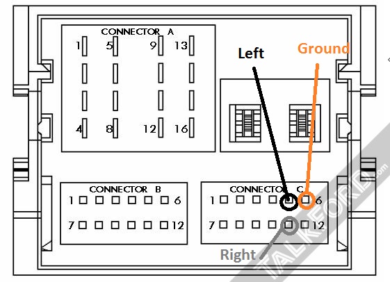

Pt cei care vor un auxiliar mai bine pozitionat si mai ieftin e necesar doar un cablu 1.5 -2 m cu mufa jack de aprox 20 lei. Pe langa avantajul pozitiei centrale din cotiera mai are avantajul ca se elimina din nr de mufe si conexiuni. Traseul original e destul de lung si complicat: din spatele unitatii prin cablajul masinii MUFA- calblu aux torpedo MUFA - cablu jack -jack MUFA - telefon/tableta. Pt cei care au bluetooth traseul mai trece si prin modulul bluetooth.
Cablul se poate trage pe sub tunelul median fara ca acesta sa fie demontat.
