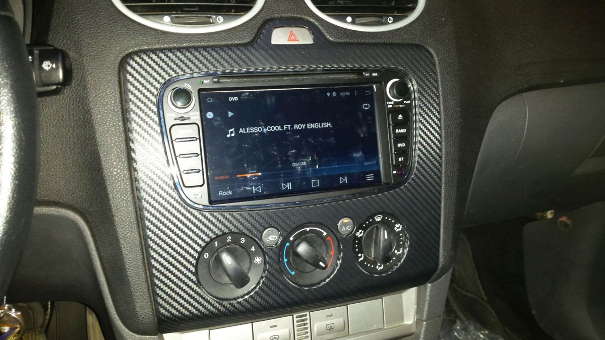

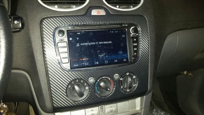

Mesajde LivioLVO » 21 Oct 2015, 11:28
Salutare,
Am montat de curand un sistem multimedia Android 4.4 de pe ebay .
http://www.ebay.co.uk/itm/321681128966
si camera
http://www.ebay.co.uk/itm/252075642463
1. Am schimbat rama Dreptunchiulara cu cea Ovala insa aici m-am ivit de o problema, nu am in ce sa prind navigatia, cele 4 gauri din colturi nu au filet pentru suruburi.
Aveti vreo solutie pentru asta ?
2. Dupa ce am pus rama si unitatea in slot ( nefixata ) am trecut la montajul camerei din spate care dupa 100.000 de cautari pe google nu am reusit sa gasesc o schema exacta pentru ford focus mk2 despre cum sa o montez. Alimentarea ledului a fost simplu, insa cablul galben care are acel fir rosu ma nelamureste + Alimentarea camerei.
A mai montat cineva o camera in spate la ford focus mk2, sau aveti o schema clara cu un montaj ?
Va multumesc anticipat!
O zi buna,
Livio
Ford Focus 2005 1.6 16v TI-VCT TITANIUM =--> http://forum.clubford.ro/viewtopic.php?t=91640
LivioLVO
Mesaje: 117
Membru din: 20 Sep 2013, 22:29
Re: Navigatie China (In Car Entertainment)
Mesajde dragoescu » 21 Oct 2015, 11:58
1) Ca sa faci adaptarea la rama ovala iti trebuie si cele 2 sine de plastic care au acele "gauri". Adica asta: http://g02.a.alicdn.com/kf/HTB1ffaZJXXX ... 20x220.jpg
1) Legat de camera reverse. Eu am montat pe Focusul meu (mk2.5) o camera de genul http://www.ebay.co.uk/itm/Backup-Car-Re ... Sw0HVWCOG2.
Aceasta camera are 2 mufe, una galbena alta rosie + inca un cablu pentru led care se leaga la mufa de alimentare becuri numar.
Mufa galbena (video si masa) este video out si trebuie tras cablu pana in spatele unitatii DVD in una din mufele Back Camera/Rev Cam (sau ceva de genu, in functie de engleza chinezoiului).
Mufa rosie are tot 2 fire (+12V si masa). Acestea alimenteaza camera.
Pentru ca acea camera sa nu fie mereu alimentata (ci doar cand cuplezi marsarier), se trage curent de la becul de marsarier. Desfaci in dreapta spate mocheta si o sa vezi cablurile care ies din masina printr-un dop de cauciuc. Acolo cauti (te bagi putin sub masina sa vezi care sunt cablurile care duc la becul de marsarier) si identifici +12V si ground (masa). Din acele 2 cabluri tragi fire care duc pana la mufa rosie (ai grija sa nu inversezi masa cu +). Mentionez ca in cazul montarii senzorilor de parcare Aftermarket tot aceste fire se folosesc pentru alimentare.
Aici gasesti un tutorial despre montarea senzorilor de parcare care te va ajuta sa identifici firele de la becul de marsarier: http://www.fordownersclub.com/forums/in ... ch_id=3007
Sfatul meu este: daca nu te-ai prins ca cele 2 mufe sunt video out si alimentare, decat sa dai foc la masina, mai bine te duci la un electronist. (sper sa nu o iei ca pe o jignire ci ca pe un sfat). Sau cand am drum acasa te ajut cu montajul. Daca tot te bagi, mare atentie si izoleaza bine cablurile.

Mesajde LivioLVO » 21 Oct 2015, 12:49
@dragoescu
In primul rand multumesc pentru un raspuns pe subiect.
1. M-am apucat sa le caut pe la noi sau pe ebay.
2. - Cablul Galben cu firul rosu l-am tras pana la sistemul multimedia si l-am mufat cu intrarea de Rear Camera iar firul ROSU l-am izolat fara sa il leg undeva/ de ceva .
- Cablul de alimentare cand am facut testul l-am legat de becul de marsarieri ( asa cum imi trimisese chinezul tutorialul ).
Acum ca am citit mai bine m-am gandit sa caut alimentarea pe marsarier ( in dreapat unde ai spus ) a senzorilor de parcare ( care din cate cred nu sunt originali ) si sa leg firul rosu de alimentare si cel negru pe acel surub de masa din tutorial. Este corect asa ?
PS : O sa revin cu amanunte dupa ce o montez ( Momentan astept cablul galben. . . mi s-a rupt una din mufe in timp ce o trageam :| )
Multumesc inca odata @dragoescu
Mesajde dragoescu » 21 Oct 2015, 12:58
Scuze am gresit eu, vizualizam masina din spate :D. Pe partea stanga a masinii(unde este si lampa de marsarier) dasesti acele 2 fire.
Daca pachetul este complet, acesta trebuie sa contina si o fufa aditionala neagra, mufa mama care se potriveste cu mufa rosie. Acea mufa trebuie legata la firele becului de marsarier. Cablul e cam scurt asa ca trebuie sa adaugi tu cabluri.
Sa nu uiti de firul back/reverse care iese din canbus si care trebuie legat la firul reverse din mufa dvd-ului. Fara reverse signal, navigatia nu va comuta niciodata pe camera de marsarier. Acel semnal reverse este dat de CB cand cuplezi in marsarier, cansbus ul il primeste si mai deptarte da 12v pe cablul back/reverse. Astfel unitatea 'stie' ca este in reverse si activeaza video pentru camera.
Mesajde LivioLVO » 21 Oct 2015, 13:09
@dragoescu
Daca am timp astazi sa fac niste poze am sa le pun aici sa iti arat ce am eu prin spate ca la mine e .... stanga dreapta si dreapta stanga .... ( masina a fost cu volan pe dreapta ).
Legat de firul back / reverse, nu mai tin minte exact ce fire avea canbus-ul dar cand cuplez marsarierul, navigatie intra in modul de camera unde afiseaza " No Sognal " :( .
PS : Pana la urma firul rosu de la capatul mufelor RCA, e folosit la ceva? Ca asta ma incurca cel mai mult.
Mesajde dragoescu » 21 Oct 2015, 13:20
Fa mi o poza cu mufa RCA. Legat de firele de alimentare sunt pe partea pe care e si becul de marsarier(cel putin asa e la cele non UK). Ai in link ul cu pdf detalii:
Remove the insulation tape from around the reversing cables and connect the position feed to the Green/Yellow cable via a scotch lock.
Deci firul de +12V pentru marsarier este Verde/Galben. Firul de masa e negru.
Ca sa nu te mai ametesc, aici ai un tutorial full cu instalarea camerei:
http://www.fordownersclub.com/forums/to ... ng-camera/

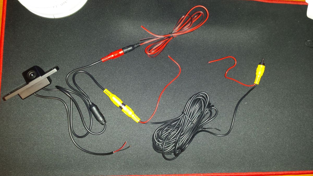

Mesajde LivioLVO » 21 Oct 2015, 13:28
Am atasat Pozele pe care le am cu cablajul camerei si navigatia.
Camera Cu cablaj :
Navigatie Android 4.4 : http://www.ebay.co.uk/itm/321681128966
Mesajde dragoescu » 21 Oct 2015, 13:36
Acel fir rosu care iese din mufa RCA galbena poate fi folosit pentru a transporta semnalul de 12V din canbus/CB-ul masinii la camera. Cum tu vei folosi alimentare de la becul de marsarier, poti sa ignori acel fir rosu (il tai sau izolezi). Oricum nu recomand folosirea acelui fir.
http://blog.qualitymobilevideo.com/back ... gger-wire/
Note 1: This cable is usually 18-25 ft long and in some cases has bare red lead as part of the cable. This lead is a raw lead that can be used for a couple of purposes. Imagine this red wire is a single wire tapped the entire length of the RCA cable and can be used to send the reverse trigger signal to the front of the vehicle. The red lead can also be used in some installations to continuously power the camera if you want your system always on with the vehicle.
Daca totusi vrei sa folosesti acel fir rosu, sa ii dai curent de la o siguranta, nu de la firul de back din canbus, deoarece acel fir din cambus are amperaj fff mic.

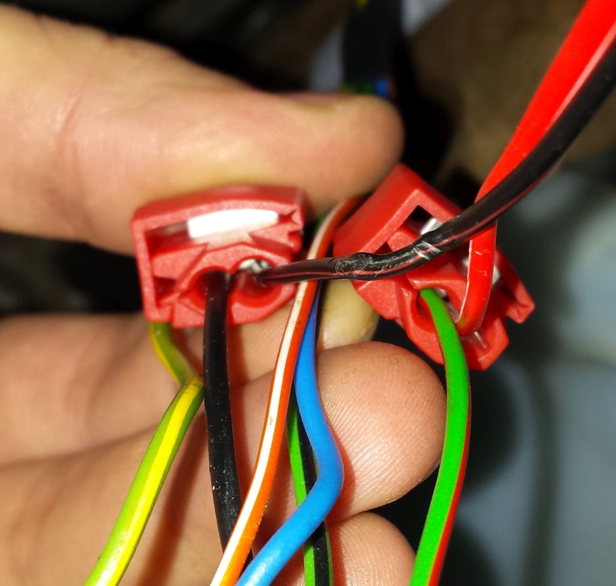

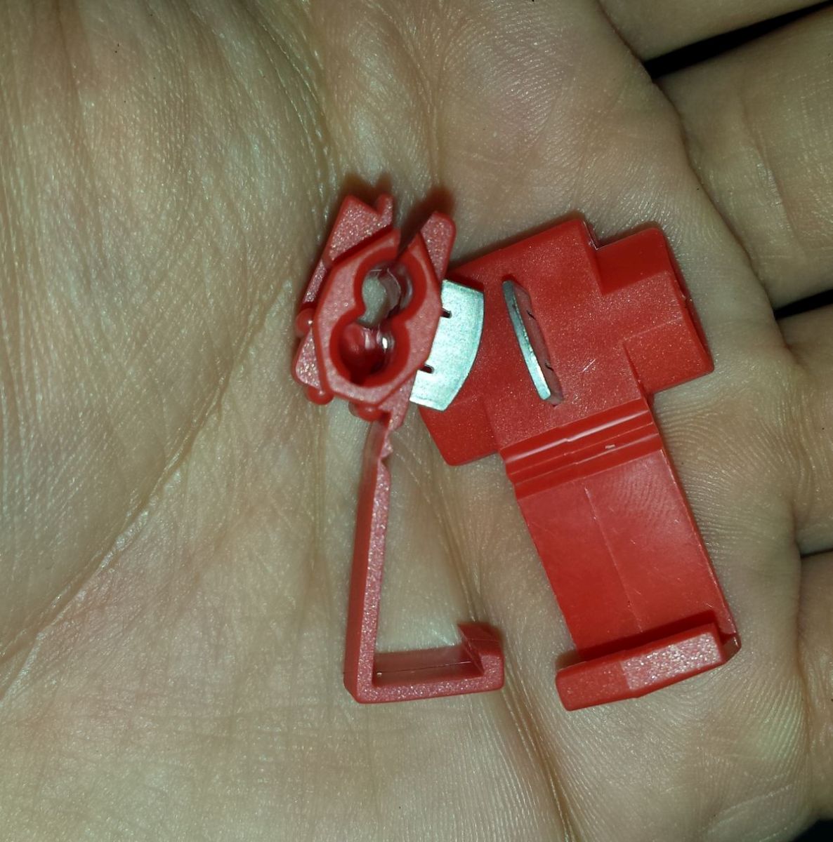

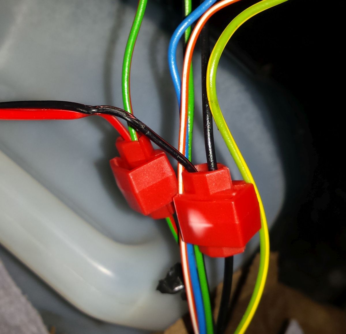

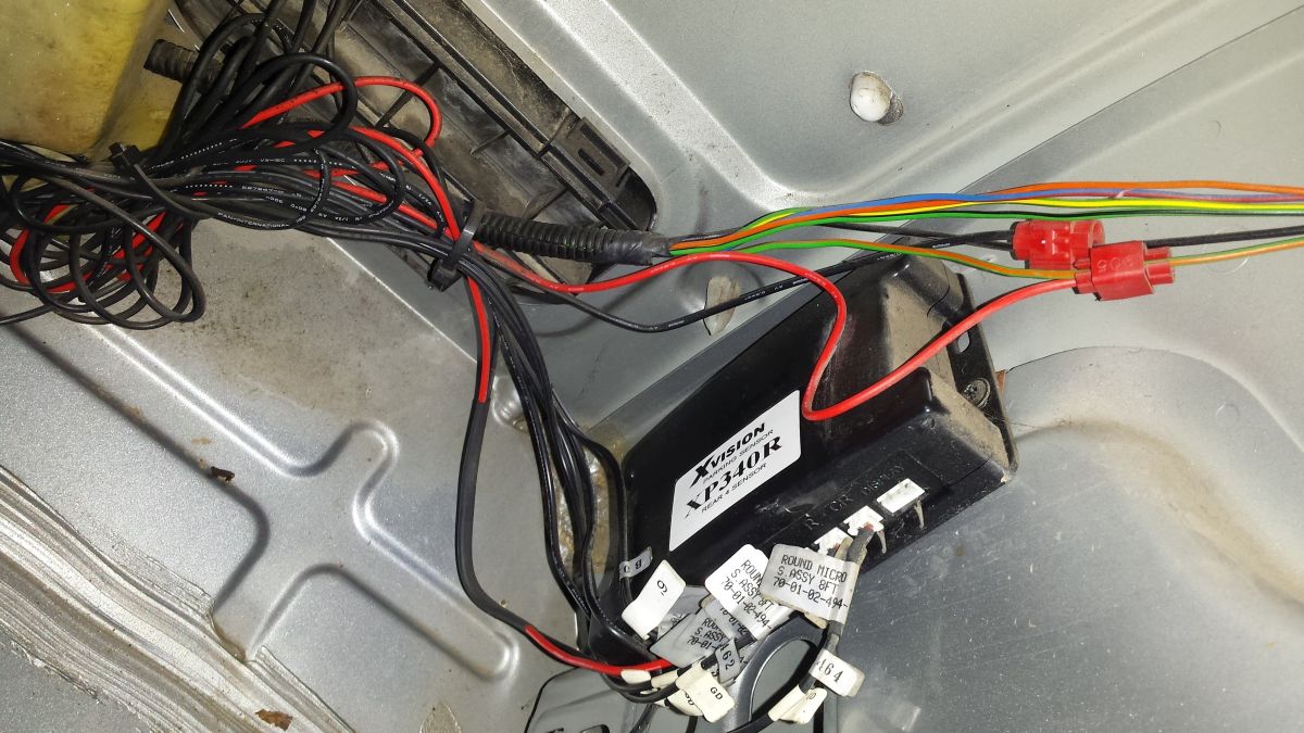

Mesajde LivioLVO » 22 Oct 2015, 09:53
Salutare,
Revin cu detalii !
Am cautat in dreapta portbagajului unde este instalat modulul senzorilor de parcare ( Xvision xp340R [ BONUS are slot pentru DISPLAY :D ] se pare ca sunt folositi la mai multe firme auto ) si am vazut unde este mufat si CUM ( S-au folosit 2 cleme de prindere destul de interesante, de la un fir continuu la unul nou, am pus poze ). Am observat ca aveam si eu acele cleme in kitul camerei . . . . dar din cauza ca lipseau instructiunile...nu mi-am dat seama CE sunt si ca sunt folosite pentru montarea cablurilor.
Asadar, m-am conformat si am montat in acelasi fel alimentarea pentru camera pe cablajul de alimentare marsalier din partea stanga. Acum astept sa soseasca cablul de date cu mufe RCA. Sper ca saptamana viitoare cel tarziu sa ajunga.
PS : Am comandat si acele plastice adaptoare pe care @dragoescu le-a recomandat pentru montarea sistemului multimedia in cele 4 suruburi.
Mai jos am atasat poze cu Modulul de senzori, Clemele MINUNE (daca stie cineva cum se numesc ar fi perfect sa stim pentru viitor ) si mufarea pe care am facut-o.
O Sa revin cu informatii, Sper sa fie util acest thread si pentru alti utilizatori care intentioneaza sa monteze un sistem multimedia pe masina lor.
O zi buna
Senzori de Parcare si Clema cu legatura
BONUS : Slot de display pentru senzori.
Cam asa arata Clemele minune ( Virgine )
Legaturi Camera facute pe becul de Marsalier din Stanga
Legaturi Camera Din unghi vertical
Mesajde dragoescu » 22 Oct 2015, 10:01
Frumos lucrat, dar daca ai senzori de prcare, dece nu ai luat 12v din alimentarea lui? Bagai marsarier si masurai pe care mufa din cutiuta senzorului ai 12v. Decuplai marsarier si verificai daca se taie acea alimentare.
Mesajde LivioLVO » 22 Oct 2015, 10:14
@dragoescu
1. Nu ajungeau firele de alimentare pana in partea dreapta ( puteam sa le prelungesc dar am zis sa o las asa momentan pana vine si cablul galbem sa termin atunci cu totul. )
2. Am zis sa nu ma leg de acelasi cablu daca il aveam pe cel din stanga pe care nu este montat nimic.
PS : Adevarul este ca nu am facut masurari, dar o sa fac astazi cand ajung acasa.

Doresc sa achizitionez unitatea de mai jos :
NAVIGATIE CU ANDROID DEDICATA FORD MONDEO FOCUS 2 S-MAX GALAXY TOURNEO WITSON W2-A9004S INTERNET WIFI PROCESOR CORTEX A9 1GHZ DDR 3 1GB ECRAN CAPACITIV CARKIT BLUETOOTH PRELUARE AGENDA TELEFONICA MIRROR LINK MODEL PREMIUM
Site : http://www.dvd-navigatii.ro/navigatie-c ... el-premium
Este made in china ! eu vreau sa o iau din romania ! pret 2100 RON !
Nu sunt cunoscator in domeniu !
Merita sau nu !
Multumesc anticipat !
