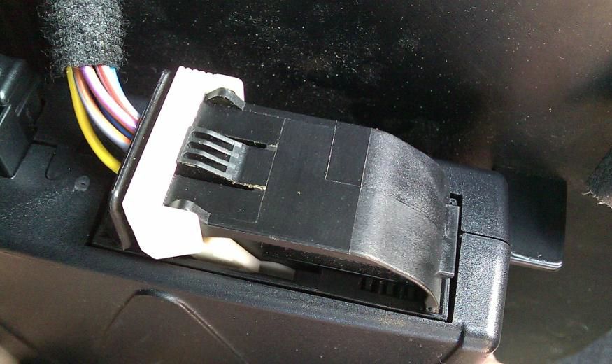

Revin: Am reusit. Multumesc Alex. =D> =D>
pentru cine mai are probleme: se scoate cablul pentru circa 1 min. modulul se afla asa cum spunea si Alex, sub gurile de aer pt. clima de la picioare, fata, dreapta. atasez citeva poze .

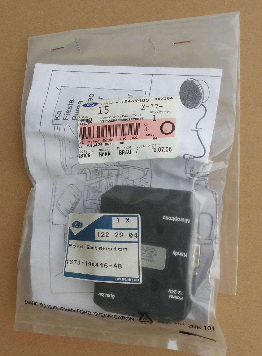

Asa arata unitatea și modulul

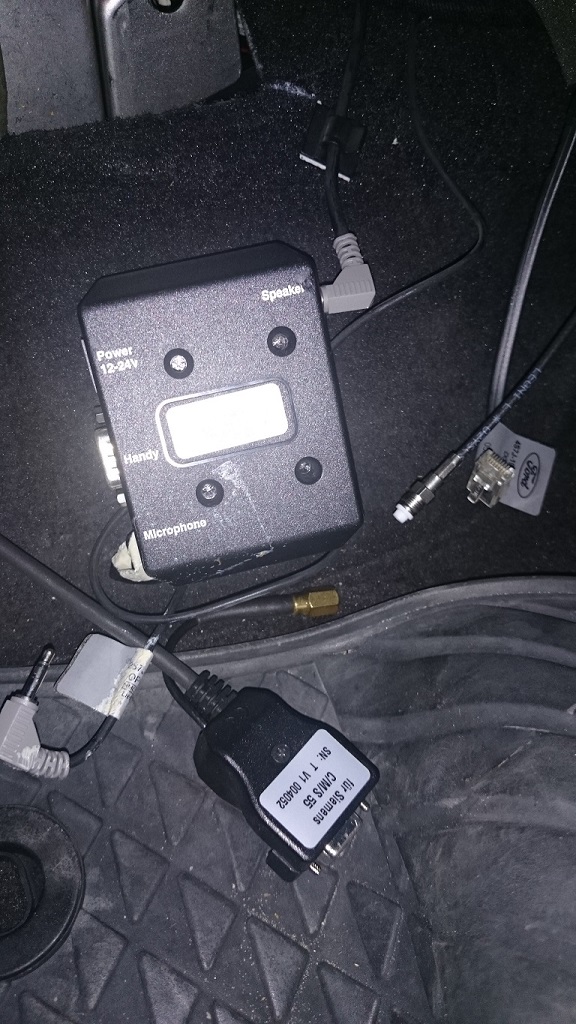

Mesajde Ahile » 31 Mai 2015, 16:54
Dupa mai multe incercari am reusit sa activez functille telefonului, insa am observat ca dupa ce opresc contactul dispare din meniu si trebuie sa o activez din nou
si de asemenea nu pot efectua nici o conexiune prin bluetooth.

Ce ai tu acolo nu e ceva OEM FORD, e "car kit" aftermarket, care chiar daca ar avea BT, nu ar fi compatibil cu Denso.
DGAlexandru
Mesaje: 8406
Re: Conectare telefon prin Bluetooth original Ford
Mesajde AlexNiro » 03 Iun 2015, 12:45
Este un carkit OEM Ford; a venit standard pe navigatia denso si este modelul cu suport de telefon (vine bagat in suportul de pahar).
Nu are bluetooth.

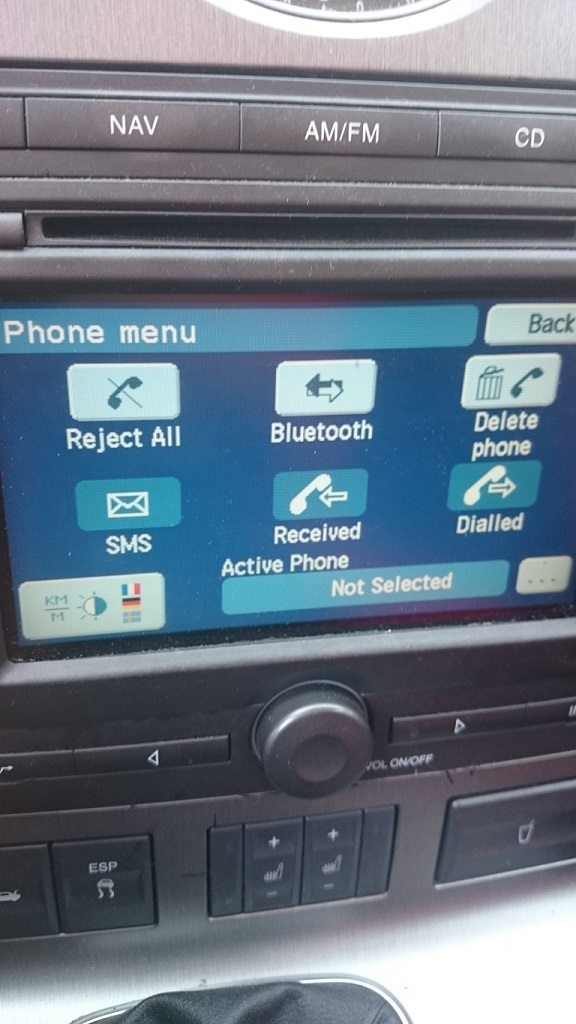

Mesajde alyn_acn » 03 Iun 2015, 18:12
Navigatia mea(tot Denso), dar pe un Focus 2, nu afiseaza cele trei butoane SMS,Received si Dialled !
Trebuiesc activate cumva sau modulul meu bluetooth nu stie treaba asta? :-?
Mesajde AlexNiro » 03 Iun 2015, 19:38
Nu merg prin bluetooth, modelul asta de nav denso+modul BT nu stie sa le citeasca decat prin suportul de telefon (cradle).

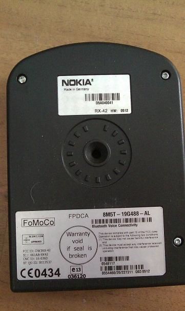

Mesajde Thor » 06 Feb 2016, 09:05
Ok, readuc in prin plan topicul asta, ca sa nu fac altul nou.
Mi-am cumparat recent masina din semnatura, care a venit cu playerul Sony, varianta fara 6cd. Nu stiu ce indicativ are, dar este acela cu aspect de sticla neagra si butoane mici rotunde.
Pe scurt, am incercat sa ma conectez la el cu telefonul, prin bluetooth. Am reusit, telefonul l-a gasit imediat, am facut pairing si imi apare ca "Ford Audio" pe meniul telefonului. Toate bune si frumoase, dar pana aici.
De aici incolo nu mai vrea sa faca nimic. Ca ma suna cineva, sau sun eu nu se intampla nimic in boxe.
Am auzit de apasarea butonului Meniu, pret de cateva secunde, dar daca fac asta imi apare o chestie care se numeste VID, dupa care imi trece in revista pe display un sir de numere si apare o chestie care imi cere un cod.
Acuma, eu stiu chestia cu modulul de bluetooth Nokia si microfonul atasate in spate(nu am dat inca unitatea afara sa vad ce-i acolo), dar daca nu avea modulul ala il mai vedea telefonul si se conecta la el ? ?
