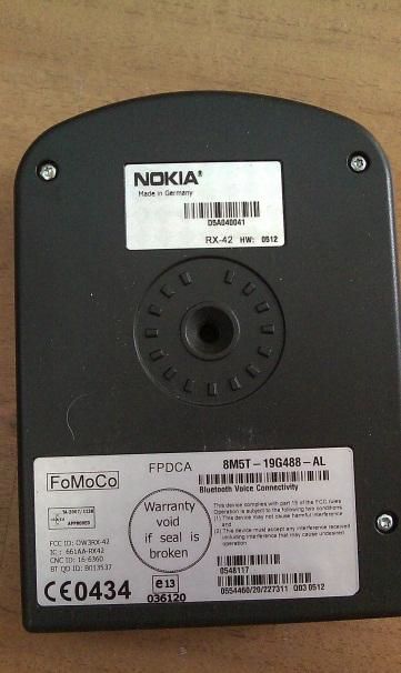

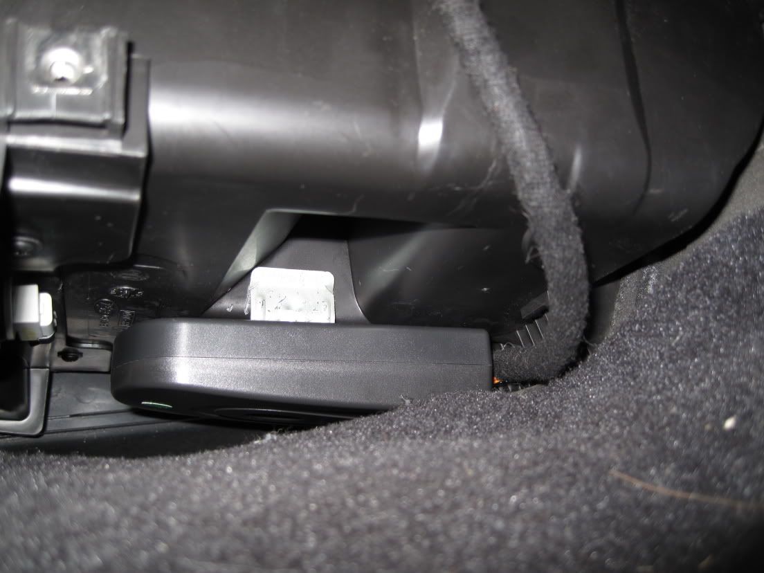

Revin: Am reusit. Multumesc Alex. =D> =D>
pentru cine mai are probleme: se scoate cablul pentru circa 1 min. modulul se afla asa cum spunea si Alex, sub gurile de aer pt. clima de la picioare, fata, dreapta. atasez citeva poze .
acum se ivesc ceva intrebari:
1. manifestarea asta apare periodic sau aleator?
2. se poate remedia sau face update de firmware la acest modul?
3. cit ar costa operatiunea?
MUltumesc inca o data Alex!
