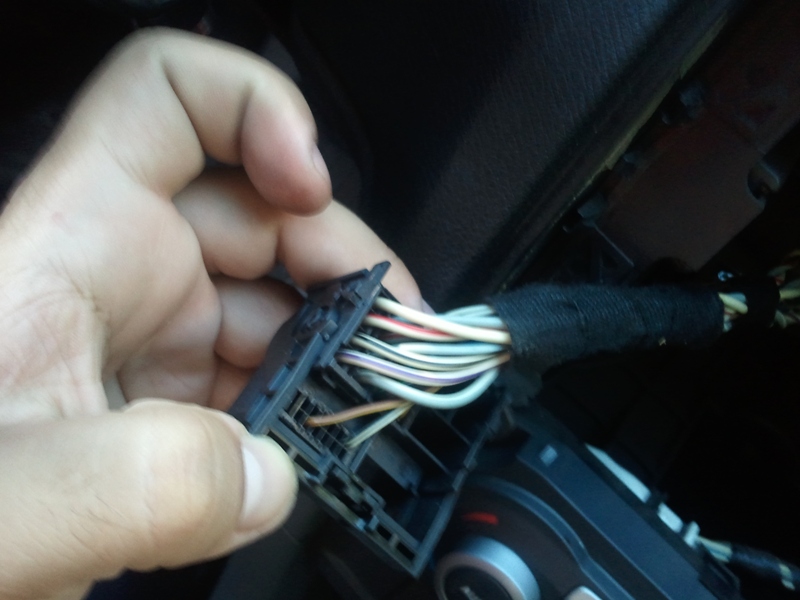

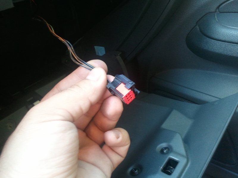

Mesajde adyteme » 12 Mai 2011, 16:19
Salutare,
Am desfacut si eu torpedoul si unitatea audio (are buton AUX). Ce am gasit se vede in pozele atasate.
Imi trebuie kit-ul complet ? Vad ca nu exista mufa alba la unitatea audio.Mufa rosie cu 6 pini(torpedou) de la ce este ?

Mesajde RELUCU » 04 Iun 2011, 19:23
acelasi tip de mufa am gasit si eu dupa ce am desfacut torpedoul...unitatea nu am reusit sa o scot ca nu am avut ustensile!!! daca stie careva de la ce este si daca e cea de aux mai trebe si altceva in afara de mufa jack????

am vazut si eu topicu asta si am dat acum o fuga jos sa vad si eu daca am asa ceva. din fericire am si eu mufele astea. :)
ce mai trebuie luat e mufa asta pe care am vazut-o pe pagina 1. saptamana asta o iau si montez si eu mufa AUX :)

acelasi baclu il am si eu. am cumparat mufa aux si surpriza... are 4 pini. nu se potriveste cu ce am in torpedou

cand am desfacut panoul de ridicare al geamurilor de partea soferului am fazut ca 1 din mufele ce sunt acolo e fix ca cea pe care o avem in torpedou

Pai mufa pentru auxiliar e cea cu 4 gauri in linie nu cea cu 6.

Am si eu mufa cu 6 pini fara a fi conectata la CDplayer. Are cineva idee de la ce e? E posibil sa fie de la iesirea AUX si sa nu fie conectata la CDplayer?

Mufa cu 6 pini (2 linii a cate 3 pini) NU ESTE DE LA AUX, nu mai insistati asupra ei. S-a explicat foarte clar, in mufa Quadlock este un conector alb, se vad poze pe prima pagina a topicului si in torpedou ajunge o mufa cu 4 pini in linie (3 dintre ei folositi si unul liber).
Pe un forum din UK scria ca mufa cu 6 pini se foloseste la navigatie si ca ar contine un semnal de viteza a masinii. Oricum nu conteaza pentru ca, repet, NU POATE FI FOLOSITA LA AUX.
Urmariti pasii prezentati in acest topic si o sa functioneze garantat.

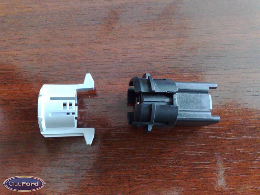

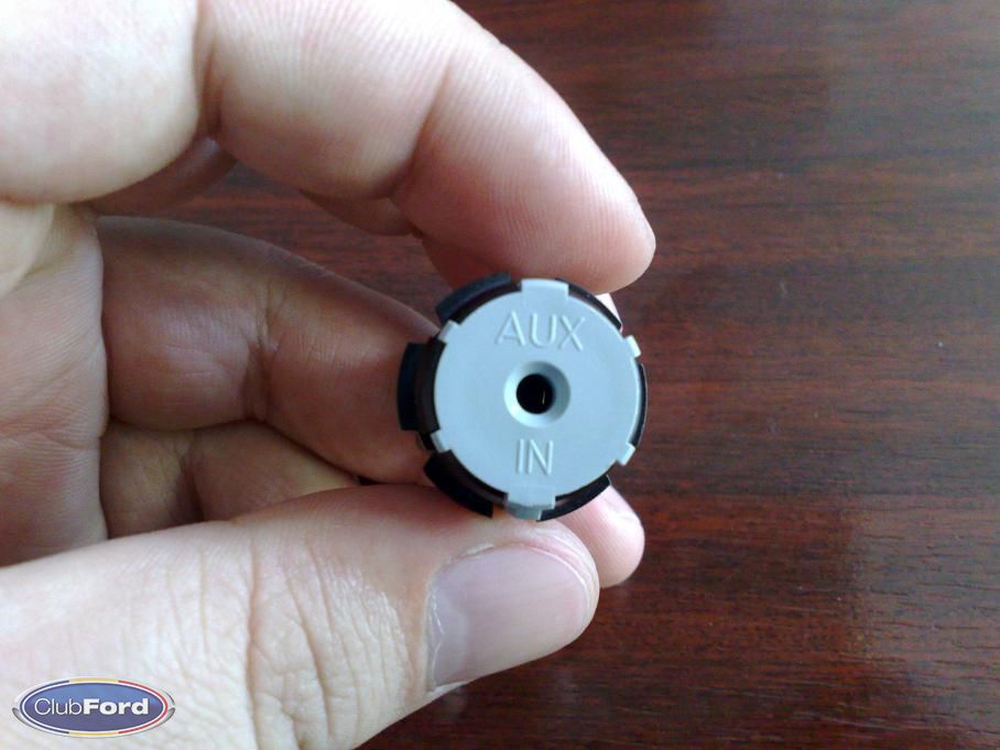

la mine cele 2 piese care alcatuiesc mufa aux (cea alba si cea neagra in care se introduce) au venit direct asamblate si nu pot nicicum sa le dezasamblez. s-a mai confruntat cineva cu problema asta?
