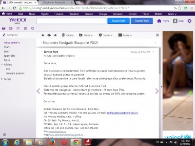

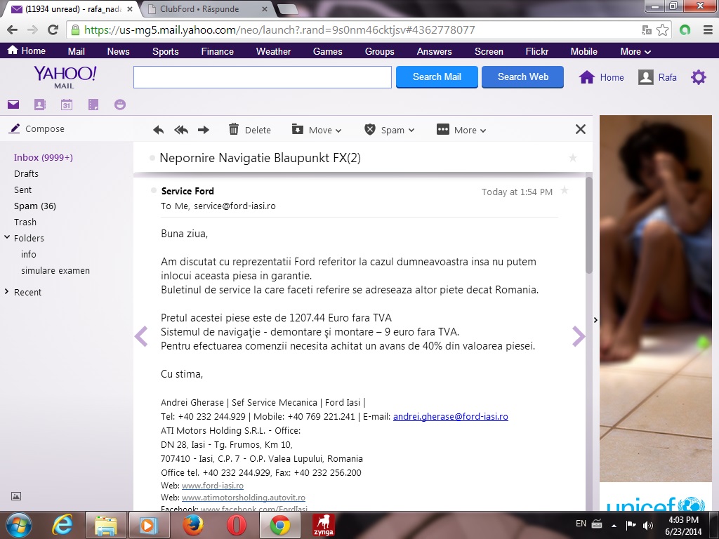

Am patit si eu acelasi lucru cu navigatia . M-a lasat bateria , am schimbat-o , dar nu a mai pornit navigatia .Azi , dupa vreo 4 zile mi s-a stins si bordul in sfarsit , dar tot nu se deschide navigatie . Ma gandeam sa cumpar o navigatie dedicata . Sunt bune ? Merita ? Sau sunt niste chinezarii proaste ?
sterowild
Mesaje: 6
Membru din: 18 Iun 2014, 21:10
Re: NEPORNIRE Nav BlauPunkt FX (ecran color 5" fara touchscr
Mesajde sterowild » 22 Iun 2014, 18:22
am verificat si seria . Corespunde cu una din cele mentionate in documentul TSB . Totusi , a reusit cineva sa i se inlocuiasca aparatul prin reprezentanta Ford ?
sterowild
Mesaje: 6

Nu am auzit ca cineva sa reuseasca. Masina mea fiind din piata nemteasca, si TSBul fiind defapt valabil pt mine, am apelat la Ford Germania. Astept raspuns...

m-am uitat si eu pe dealerextreme .am vazut ca e cu 150$ mai ieftin , acelasi model ca si cel ce se vinde in romania . totusi, cat de sigur e site-ul .cum e procedura de cumparare?

Mesajde sterowild » 23 Iun 2014, 15:11
M-am adresat si la reprezentanta Ford. Se pare ca nu am nicio sansa sa o inlocuiasca .
