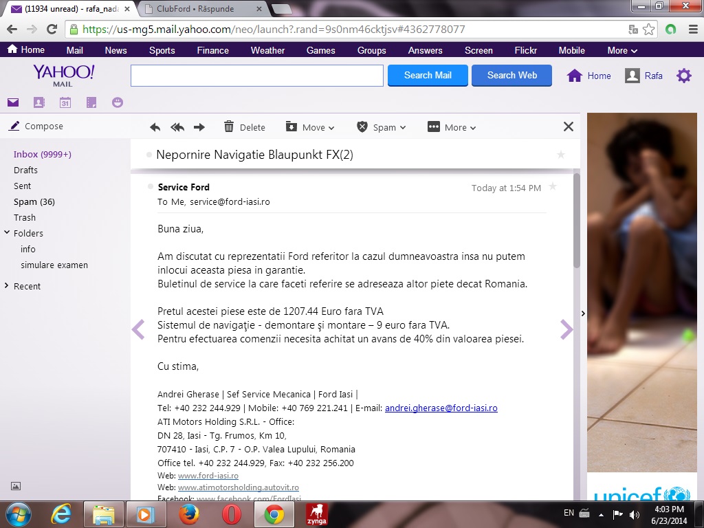

Re: NEPORNIRE Nav BlauPunkt FX (ecran color 5" fara touchscr
Mesajde sterowild » 23 Iun 2014, 15:11
M-am adresat si la reprezentanta Ford. Se pare ca nu am nicio sansa sa o inlocuiasca .
