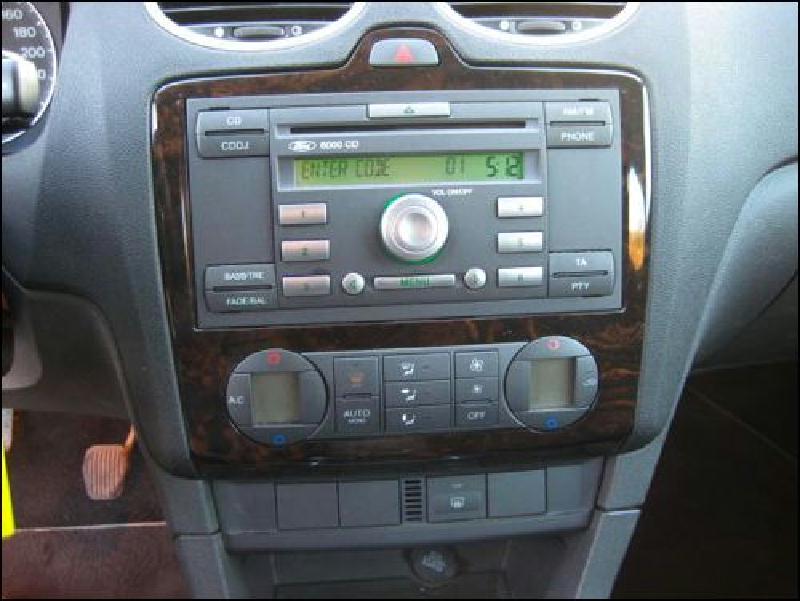

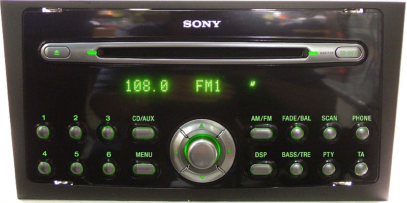

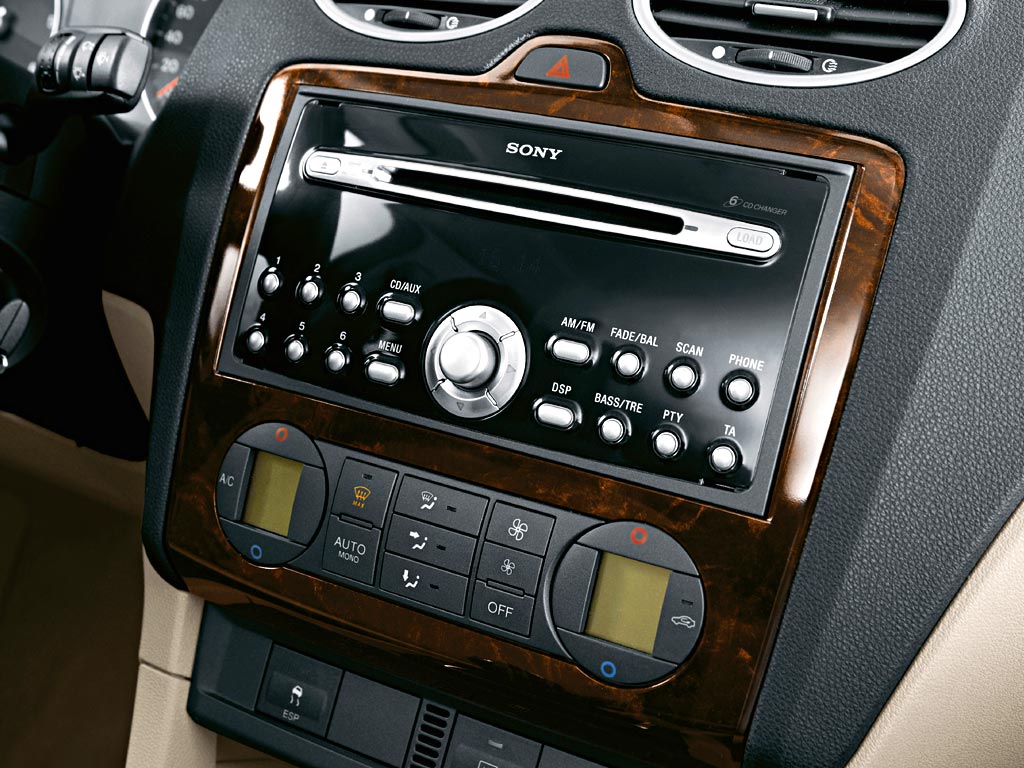

Vreau sa montez pe un FF2 un CD Sony cu magazie de 6 CD-uri. Am facut rost el, insa din pacate e de Mondeo. Singura diferenta intre ele este o margine din plastic, care la Mondeo este trapezoidala, iar la Focus este dreptunghiulara. E vorba numai de o margine, fata propriuzisa a CD-ului e identica. Normal ca si soclul din consola de la Focus este tot dreptunghiular si drept urmare cel de Mondeo nu incape. Din cate imi dau seama, cel de Mondeo e mai lat decat cel de Focus. Ce as putea sa ii fac, si sa nu fie grosolan, pentru a putea instala CD-ul? Atasat sunt pozele cu cele 2 unitati.

trebuie sa tai din ceva... bord sau cdplayer. mai bine iti luai mp3-playerul sony ptr focus si scapai usor

Se poate monta doar pe modelele din 2007 care au face-lift si consola este la fel ca cea de pe Mondeo cu forma trapezoidala ,daca vrei sa o vinzi in cazul in care nu reusesti vreo adaptare o cumpar eu asa ca tu decizi!!!!!Insa ce am observat Mondeo este modelul vechi nu cel nou ca afisajul este verde iar la noul mondeo este rosu ca si la mine[FF2]asa ca nici la mine nu cred ca va merge...!!!!!!!!

problema e ca marginea aia neagra e turnata, nu e aplicata. asta inseamna ca ar trebui sa o decupez. De incaput fara modificari nu merge decat pe mondeo. pe focusul nou, tot nu merge. nu mai pun faptul ca are lumina verde, comparativ cu alb/rosu cum e pe face-lift. Deci nu ramane decat sa caut un CD player Sony de focus defact caruia ii iau fata. sau sa ma apuc sa-l iau la pila. sau sa-l vand si sa caut unul pe masura ;)

tu nu ai ambele modele din poza in posesie!?
singura diferenta intre ele este fata(masca)
daca ai ambele modele e usor! schimbi fetele intre ele
daca n-ai cele doua modele nu-ti ramane decat sa tai cu un bomfaier sau ceva mai finut surplusul trapezului apoi sa slefuiesti cu un smirghel si sa finisezi

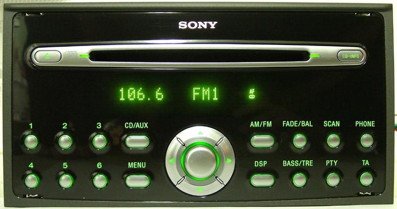

Te rog sa imi spui si mie cum ai rezolvat,am posibilitatea sa schimb cd playerul meu CD 6000 de pe Focus 2005 cu un CDMP3 Sony de pe un Mondeo 2003,ar merge?
unitatea de pe Focus
unitatea similara de pe un Mondeo

Nu. Dpdv al mufelor merge PnP... dar dpdv al fixarii in consola, trebuie sa il ajustezi. Din fericire, cel de Mondeo e mai mare si poti sa il tai... insa verifica bine inainte daca incape si ca lungime. Eu m-am lasat pagubas pt ca am gasit unul original de Focus. Daca nu ai varianta asta, merita sa te apuci sa il tai, pt ca dupa ce vei auzi cum scoate Sony-ul, vei fi suficient de motivat sa te chinui sa-l adaptezi :) Ca si sugestii, ar trebui sa-l tai la dimensiune, apoi sa ii iei marginile cu o panza abraziva foarte fina si apoi sa ii vopsesti marginile cu un spray.
