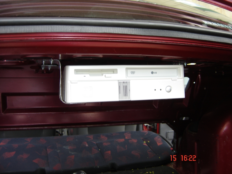

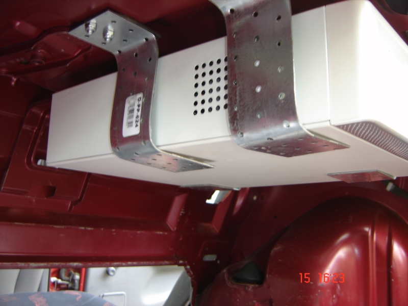

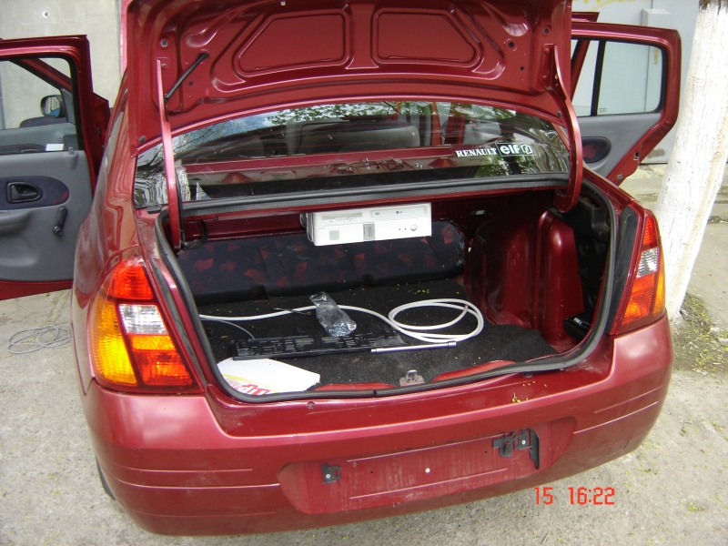

In probagaj este excelent. Ar fi cel mai bun loc posibil. Se poate prinde undeva de contra aripa, iar pentru siguranta si design poti sa decupezi o bucata din PAL, pe care o acoperi cu mocheta, sistemul ramane prins intre contra aripa si masca din pal. CD-rom-ul ar fi grozav sa fie o unitate cu port USB (poti sa ii pui 10 metrii de cablu) si sa il montezi in bord. Cat despre frig iarna, abia se incalzeste mai greu. HDD-ul poate fi tot ceva pe USB, de notebook cu un rack de 2.5" (dar sa stie placa de baza sa booteze de pe el) si il montezi intr-un loc mai sigur cu un fel de "suspensie"... daca vrei. O alta idee ar fi sa iti iei un HUB USB sa il montezi in bord (unul cu alimentare externa la 12V) astfel poti sa conectezi toate dracoveniile la PC fara sa faci ture pana in porbagaj, sau sa schimbi muzica dupa ce dai jos bagajele in drum spre munte :))

Mesajde Zanga » 10 Iun 2008, 19:37
Din pioneriatul sistemelor carpc :)

salut ,,bine bine cu montajul ala asa sus DAR CAT CREZI CA VA rezista HDD ala de la gropi etc?si eu sunt interesat de acceasi chestie cu pc ,am gasit aproape toate solutiile in afara de alimentare care nu stiu ,am cautat convertor 12-220,dar nu am inteles ceva ca ,la toate zice ex300 w la putere maxima 30 minute ceva de genu dar si dupa aceea ce se intampla ?am vrut sa cumpar convertor si mie frica sa nu il iau degeaba,eu vreau sa duca 200w continuu cata benzina am in masina sa merg cu ea .cat despre montaj,eu am breac si il bag in porbagaj ,firele trase frumos prin podea pe sub macheta cu tastatura si mouse mik de laptop ,si monitor de 15 -17 prins de plafon ,ca pasagerii din spate sa stea normal si sa priveasca in fata ,la monitor ,monitorul montat chiar deasupra la frana de mana ,sus pe plafon ,,ehh ,visez,,acum BAFTA SI ASTEPTAM un rezultat
