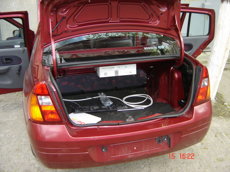

Mesajde Zanga » 10 Iun 2008, 19:37
Din pioneriatul sistemelor carpc :)
