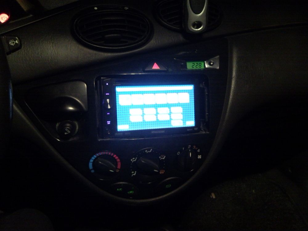

mi-am luat si eu o magaoaie de dvd player si acuma stres ca nu stiu cum sa il maschez ca sa nu se mai vada asa nasol. astept sugestii care ma poate ajuta . dvdul a venit cu rama lui patrata, dar la ford ....

fa-i un capac din fibra de sticla :D

Sa-l stapanesti sanatos... E un Panasonic foarte bun. Era si ala pe lista mea acum vreo 6 sapt. dar cand mi-a spus americanu' ca nu e "partial detachable face" precum scria la el pe site m-am orientat spre altceva. Rama originala nu-ti incape ca "da peste" masca bordului si ai o problema cu spatiul ala de acolo...
Eu am rezolvat-o (nu sunt inca cu inima impacata dar in timp vor mai aparea solutii) cu un cheder pentru tamplarie geam termoizolant. Te duci la un atelier de tamplarie PVC/AL si le ceri juma' de metru din toate chederele pe care le au ei...Dai si berea de cuviinta, si probezi care-ti place mai mult :D .
Mai am si acum cateva resturi de chedere...dar de azi intru in concediu si abia la primavara revin la Cluj. Daca nu gasesti pe nimeni, da-mi un PM si te trimit eu la firma de tamplarie cu care fac vitrinele farmaciilor ca-s din Cluj oamenii...dar mai mult ca sigur au intrat in concediu deja.
Succes, si sa ne tii la curent cu solutia ca sigur vor mai aparea colegi care vor pune 2 DIN pe Focus 1.

asa am zis si eu ca o sa fak cu un keder de la pvc apai ii cam tiganie si cu fibra de sticla nu ma pricep sa fac . este cineva care face asa ceva ? exista ?

ah scuze, acum am recitit intrebarea. credeam ca vrei un capac pentru a feri unitatea de ochii hotilor... sorry, my bad :"> cred ca chederul este cea mai buna solutie. incearca si vezi cum arata.

Uite, mie imi trecuse prin cap sa bag acolo silicon negru (Ceresit)...doar ca la mine e cu fata detasabila, al tau nu, deci e mai usor. Doar o idee...ca d-aia ai postat aici...ca sa facem brainstorming si sa ramana ceva pentru cei care sunt si care vor fi =)) !

Mai poti face sa tai partile laterale ale ramei daca ar avea loc (la mine ele nu mai au loc, ca rama aia de la Pyle e destul de lata, poate la Panasonic e mai finuta)...si sa le prinzi doar pe alea pentru ca problema e doar pe lateral; la o adica head unit-ul il mai poti scoate putin in afara pt ca oricum l-ai bagat fortat acolo, nu l-ai prins in sasiu. Dar asta inseamna sa sacrifici rama...

se potriveste cu comenzile de pe volan? sau ai renuntat complet la ele?

pt comenzi pe volan, trebuie sa iei unitate dedicata. ;)
