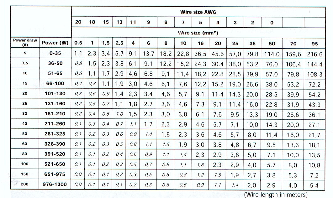

Mesajde 12volti » 27 Oct 2009, 19:58
Pentru dimensionarea cablului de + atasez un tabel. Insa parerea mea e sa nu va jucati cu cablurile de forta prin masina, mai ales ca acel cablu de + nu se poate proteja cu siguranta, pericolul de incendiu fiind foarte mare. Cind se monteaza 2 baterii, prima regula e sa fie identice, iar traseul de la cea din spate pina la cea din fata trebuie sa fie extrem de bine protejat si in nici un caz mai mic decit 0 AWG.
l.e.
Ignorati puterile, vedeti amperi raportat la lungimea cablului.

Salut 12V nu tin 2 baterii INLOCUIESC bateria din fata cu una din spate
Ok am vazut tabelul si am inteles nu mai mic de 0AWG dar care este cel mai indicat am gasit ceva multifilar 16mm2 in silicon ignifug ar fi ok 3 cabluri dina cest material la 3 M 1 pt Starter 1 restul de plus regate ambele in acelasi loc dar ca idee si 1 de minus?

Mesajde 12volti » 27 Oct 2009, 21:23
Nu stiu citi amperi consuma demarorul, dar 16 mm mi se pare mult prea putin. La 4 metri un 16 mm patrati ar fi ok pentru 50A numai.
Eu as trage un 0 awg pina in fata la borna originala, de unde pleci cu ce avea masina inainte.
Asta daca demarorul consuma numai 200A, ceea ce nu prea cred. Oricum trebuie sa afli consumul demarorului sa nu faci greseli.
Insa crezi totusi ca merita efortul ?
l.e.
Ca si constructie, cablul de care spui ar fi ok.
