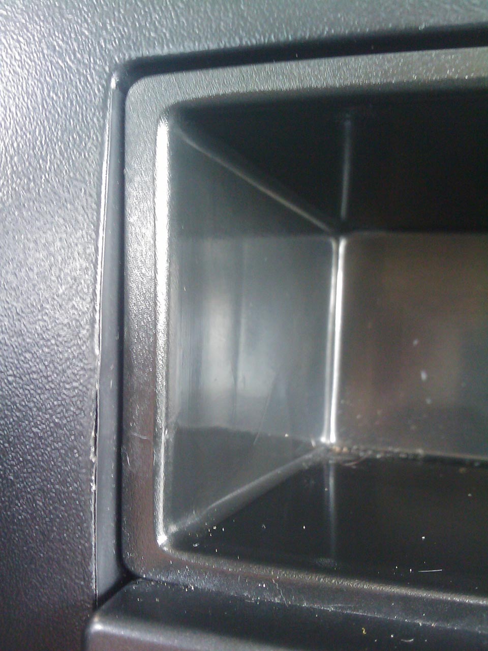

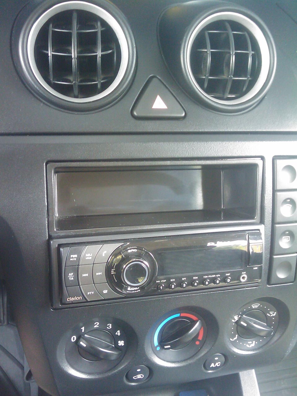

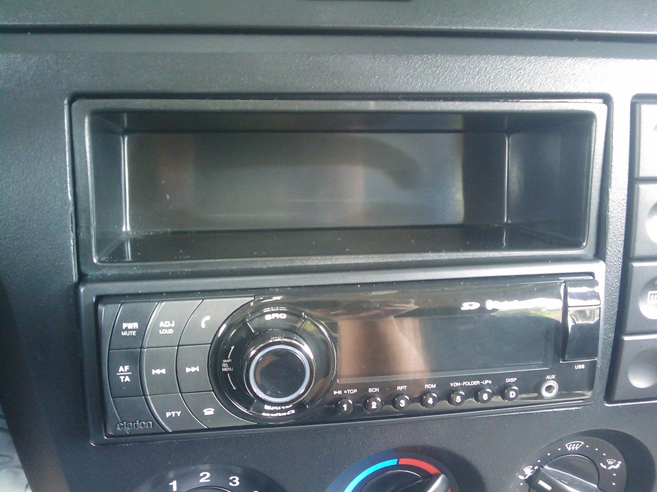

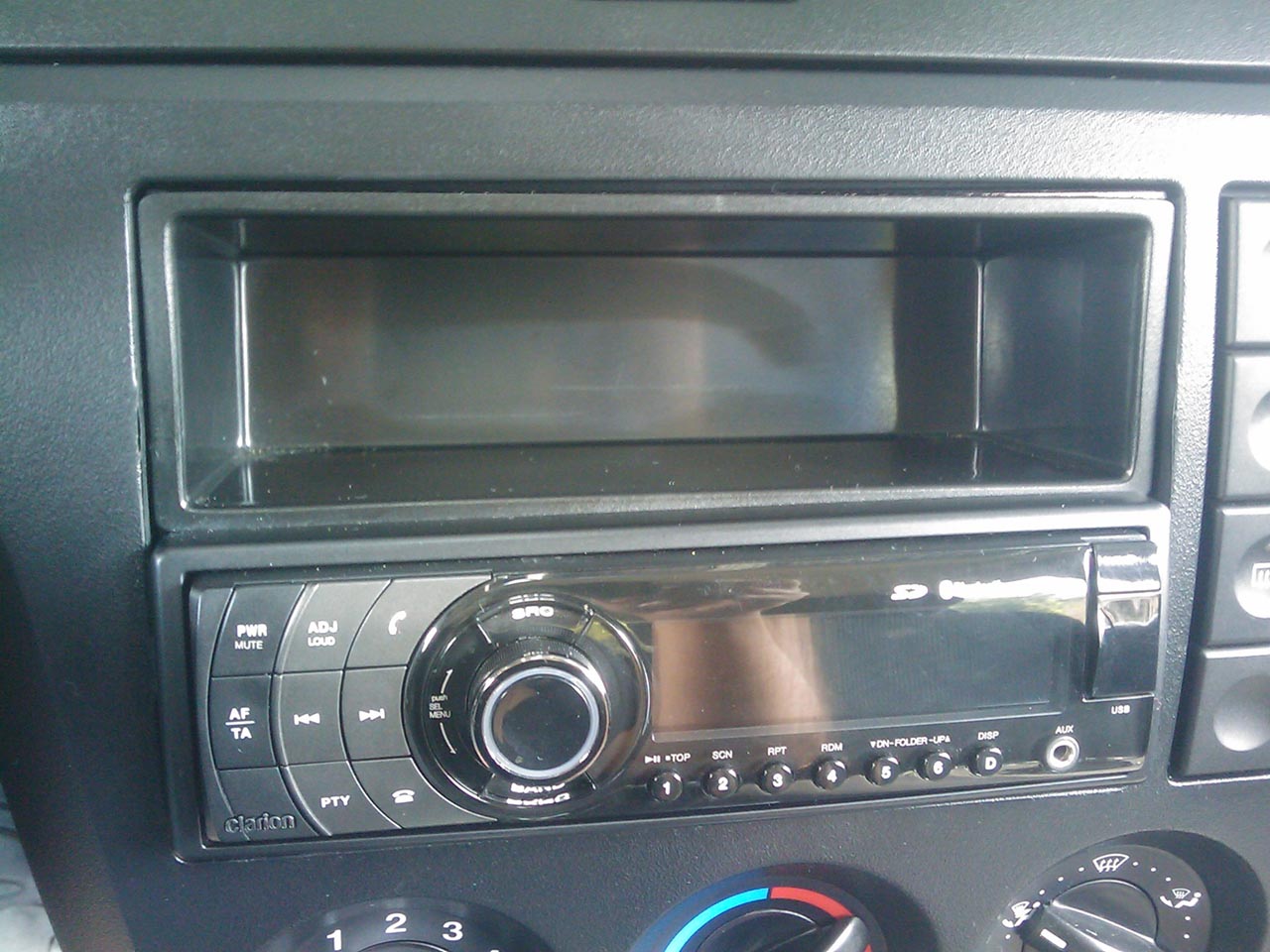

Iti pun niste poze sa vezi cum a iesit la mine si sa-ti faci o idee cum arata cu player 1DIN + buzunar.
vedere de ansamblu
vedere de aproape
close-up margine lipita cu banda
Baretele negre au fost taiate, luate la pila dupa care trebuiau si smirgheluite sa fie perfecte marginile. Ultima operatiune pe care nu am mai facut-o din lipsa de timp si se vad mici imperfectiuni daca te uiti fix in acel loc.Nu e o reala placere sa dai masca aceea jos, asa ca am amanat operatiunea pt data viitoare cand va fi nevoie de demontat din alt motiv.
Marginile laterale au fost lipite cu banda adeziva neagra pt ca baretele sunt goale pe dinauntru si raman gauri care se vad urat, cel putin in partea de sus unde vine buzunarul.
Daca te hotarasti sa-ti dai masca jos pot sa-ti dau ceva sfaturi din experienta proprie si care nu-s trecute in manual.
