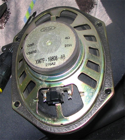

Mesajde toxicristi » 16 Iul 2007, 21:13
Pioneer-urile alea sunt Custom-Fit pentru Ford, deci nu vor fi probleme la instalare. Si eu le voi schimba, initial vroiam cu Infinity, dar am inteles ca nu se mai fac pe 4 ohmi, ci pe 2.65 si nu sunt dispus sa risc.
Tocmai mi-am instalat un mp3 pioneer deci probabil ca voi merge si cu difurile pe aceeasi marca.
Dar trebuie sa spun ca nici astea din fabrica nu suna rau, iar daca vrei sa pastrezi HU stock, nu stiu ce imbunatatiri vei obtine.

Difurile din fabrica
(91.56 KiB) Descărcat de 731 ori

Mesajde kevyn_str8 » 17 Iul 2007, 08:03
deci cele de pe ford originale sunt de 25w , eu am un mp3 sony am volum pana la 35 dar nu pot da mai mult de 20 ca le fac praf , imi puteti recomanda ceva pe 4 ohm sa le pun direct pe mp3 player?
