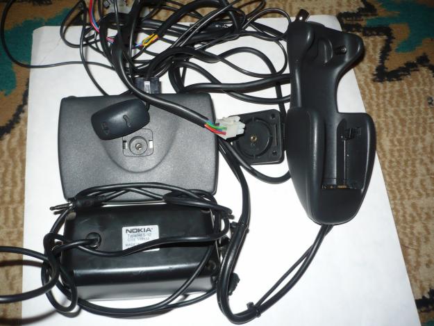

Sunt unele masini care au sistemul audio(casetofonul) dotate de fabrică cu posibilitatea conectării unui telefon prin intermediul unui suport special, ca cel din poza postată mai jos, în care se conectează , iar în momentul când sună telefonul, prin intermediul unui buton situat pe casetofon, asemănător cu cel din poza anterioară adică "phone" se făcea comutarea, oprind muzica, si se auzea în sistemul audio al masinii convorbirea.Acest lucru era pentru casetofoanele mai vechi. Cele de astăzi, după cum bine ştiţi, au obţiunea inclusă prin bluetooth, unele afişează nr. care te sună în oglinda retrovizoare....bla bla.

acea mufa este probabil pt conectarea modulului bluetooth. care, la fel de probabil, nu il ai in momentul de fata daca nu merge sa te conectezi la el.
legat de scris, la alte unitati exista un buton cu receptorul telefonului care are DOAR functie de mute. Vezi Ford 4500. Nu are rost sa comentam decizia producatorului in alegerea unui simbol sau altui pt un buton :D

salutare...am mai cercetat o data cu un prieten despre acel model de radiocasetofon....si intradevar acel buton este numai pt MUTE. Din pacate!
Parerea mea este ca poti sa incerci sa-l demontezi, studiaza-l n mnunt eventual fa niste poze si faci compararea cu ce gasesti pe net!

Acel buton e doar de mute,adica cand iti suna telefonul de exemplu sa dai cass-ul pe mute(cam asta e semnificatia semnului de telefon).Ford 5000C nu are functie de bluetouth,cu atat mai mult cat nici modelele cu cd player nu au,vezi cd 6000 sau 6000 rds eon de pe mondeo 3,prefacelift si facelift.
Din cate stiu doar de la sony in sus..
