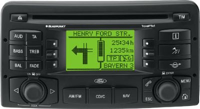

Salut, fa o poza cu unitatea audio si arat-o lumii, sa ne dam cu parerea :D. Din tot ce am citit eu, daca ai buton de schimbare a sursei de semnal, atunci poate fi instalata fie o intrare AUX, fie o magazie de CD-uri.
Daca arata asa:
TravelPilot RNS4
TravelPilot RNS 4.jpg (18.14 KiB) Vizualizat de 11640 ori
atunci poti atasa o magazie de CD-uri. Nu merge intrare AUX, caci magazia de CD-uri mai comunica si alte semnale cu unitatea audio in afara de semnalele audio stanga si dreapta.
Oricum, pune 2 - 3 poze (preferabil si cu partea din spate, cu conectorii) si te va ajuta cineva.

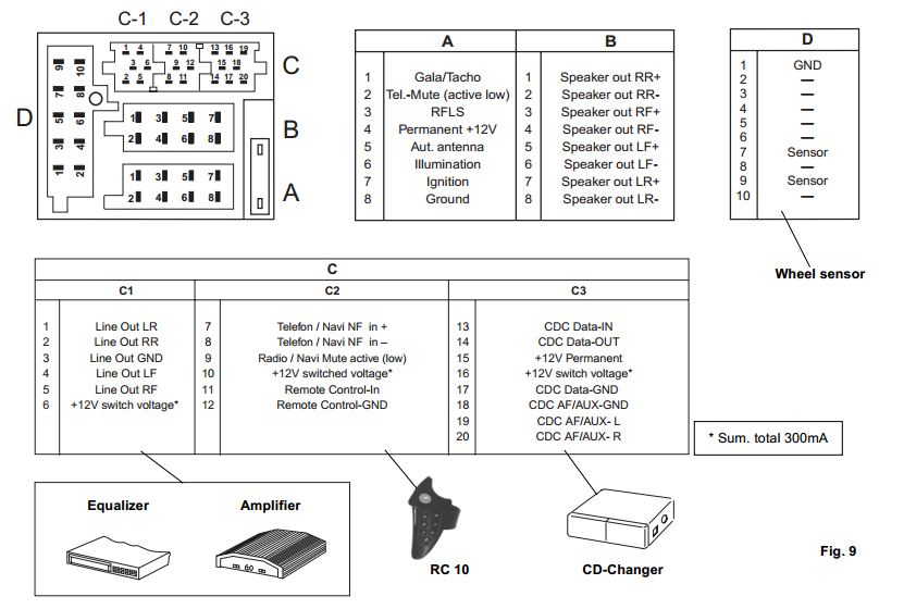

ms. de raspuns, exact aia din poza ii unitatea, legaturile din spate sunt poza tehnica de mai jos. Din cate am vazut are mufa si legaturi pt. DC Changer dar nu stiu cum sa-l pacalesc ca are asa ceva.

S-a mai discutat despre asta pe un alt topic, nu stiu exact acum unde. Oricum, datorita faptului ca CD changer-ul mai schimba si alte informatii cu unitatea audio, nu vei putea sa pui AUX pe intrarea de CD changer.
In cel mai rau caz, deoarece ai mufele standard ISO, ai putea sa introduci semnal MONO pe pinii 7 si 8 din conectorul C2. Problema este ca vei avea doar semnal MONO (acei 2 pini sunt pentru carkit-ul de telefon mobil) si, in plus, ar trebui sa "pacalesti" functia de Mute. Asta inseamna ca atunci cand suna telefonul, carkit-ul intrerupe difuzoarele si transfera convorbirea catre difuzoarele masinii. Din desenul postat de tine, pentru a utiliza functia Mute, ar trebui sa pui la masa terminalul 2 din conectorul A sau terminalul 9 din conectorul C2.
Cautand pe internet, am reusit sa inteleg ca terminalul 2 din conectorul A ar trebui pus la masa; terminalul 9 din conectorul C2 se foloseste pentru un sistem de navigatie externa sau pentru carkit-ul de telefon.
Una peste alta, cred ca cel mai bun lucru de facut este sa instalezi un CD changer care sa stie sa citeasca MP3-uri (nu stiu daca exista asa ceva, nu m-a interesat pentru ca la unitatea mea audio nu pot instala decat AUX). Parerea mea :).

ms. inca o data de info. As incerca sa lipesc firele de la AUX in interior pe placa de baza la mufa de la CD-player dar nu stiu care is pinii exacti

Nu e bine, caci asa cum spuneam mai sus, ca sa functioneze CD changer-ul mai sunt necesare si alte semnale pe care tu nu le poti "produce".
Din pacate, singurul lucru care se poate face este sa pui un CD changer sau un carkit, dar in nici un caz AUX pe acest tip de unitate audio.

Nu vreau sa ma conectez la CD Changer(am abandonat ideea aia) ci la CD playerul din el. Daca as gasi care is firele de semnal audio de la el, am vazut ca s-a mai facut asa ceva dar pe modelul FORD 6000 parca. A lipit firele in interiorul lui la legaturile de la playerul unitatii si cica merge, singurul inconvenient minor ar fi ca trebuie sa inscriptionezi un CD cu "liniste" si sa ruleze, sunetul venind de la mp3, telefon etc

Teoretic ar trebui sa te "legi" la intrarea amplificatorului din unitatea audio. NU ma pricep, astfel incat nu te pot indruma mai departe.
