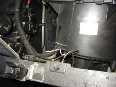

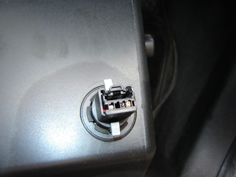

Astazi m-am hotarit sa-mi fac mufa auxiliara la un cd 6000 pe Mondeo ...M-am inarmat cu scule si documentatie si ...la treaba .
Primul pas facut , scoasa usa de la torpedou . Tac-pac ...si am ramas masca !
Injuraturi , dumnezei , cruci mari facute .....
Soc !
Nu credeam ca in tara asta nesimtirea si prostia sa fie atit de mare , calicia dusa la extrem .
Masina a fost prevazuta din fabricatie cu mufa auxiliara functionala dar cum nu s-a cerut si platit pt mufa auxiliara , au taiat cablul mufei .Mai mult de atit , au taiat cablui mufei in dusmanie , sa nu mai poata fi folosita , iar cablul l-au lasat desizolat .
Prostia este maxima . Cablul lasat putea duce la probleme , plus ca au cheltuit bani sa plateasca pe cineva sa distruga masina !
Niste nenorociti .

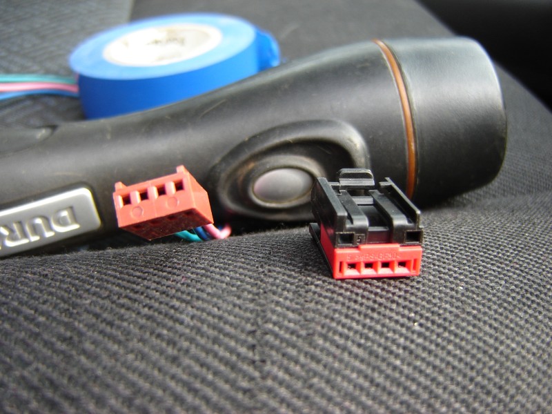

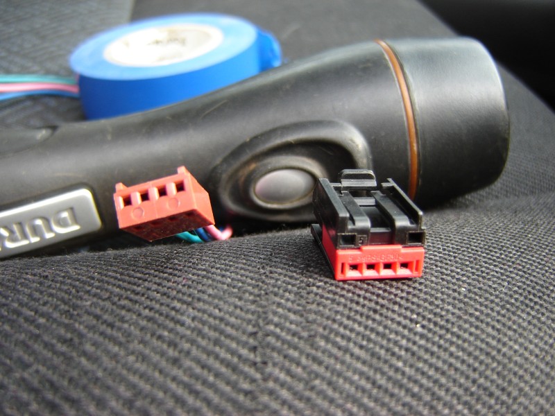

In consecinta , cum nu puteam sa recuperez mufa originala , am folosit alta ( in poza in stinga ), mufa care avea si cablu , am legat pe firele masinii , si acum am mufa auxiliara .
