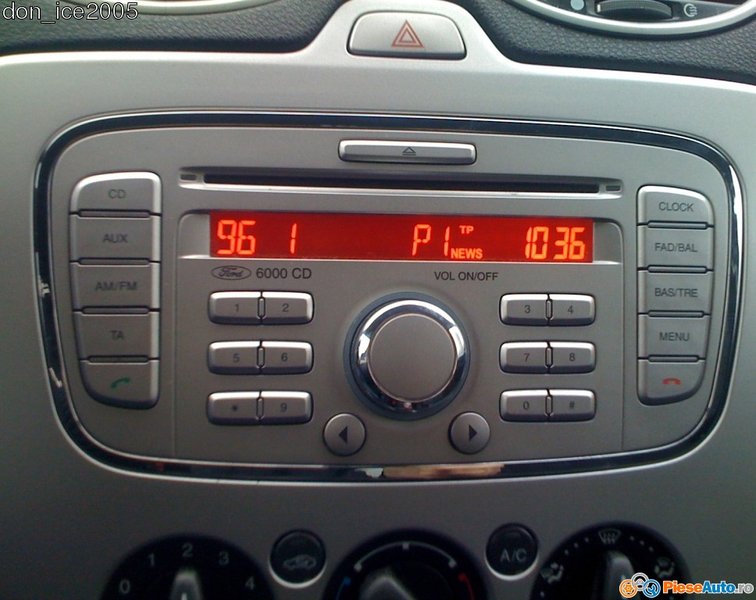

Buna ziua !
Tocmai ce am cumparat un ford focus din 2007 ( am atasat poze ) . Am fost cu ea la BDT facut testul complet = masina impecabila .
Am totusi cateva nelamuriri : sistemul audio numit 6000CD ( atasat poza ) are buton AUX , dar eu nu am gasit in masina o intrare AUX ( Jack 3.5 ) . Intrebarea mea este , daca exista acea intrare si/sau la ce foloseste acel buton .
O problema ar fi si faptul ca are o receptie a semnalului radio foarte proasta . In bucuresti merge relativ OK , dar am scos-o la plimbare iar dupa ploieste , respectiv valenii de munte / cheia doar RadioRomaniaActualitati .
Am verificat cu o alta antena , la fel .
Va rog niste sfaturi !

Mesajde adispan » 04 Mai 2014, 06:23
e posibil sa ai mufa AUX montata in torpedou (de cele mai multe ori acolo se monteaza)
daca nu o ai montata, se poate monta; kitul necesar costa cam 110 lei (nu le reprezentanta)
cit despre receptia radio, "cam asa face toate" :)

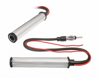

eu am rezolvat problema de receptie semnal radio.
Pe o unitate multimedia tti 6005 nu prindeam radio mai deloc, foarte rar mai capta cate unul, dar foarte prost. Conectivitatea era buna,; inainte cu 6000CD se prindea, dar nu stralucit.
Tot cautand pe net, am zis sa incerc un amplificator de semnal antena radio si chiar isi face treaba, am si eu radio :D
Gabi Nedelcu
Mesaje: 104
Membru din: 09 Sep 2010, 13:10
Maşina: ex-Ford Focus 1.6 TDCI, 2005/ Citroen C5 2.0 HDI 120kw
Re: Nelamuriri privind sistemul 6000CD Ford Focus 2007
Mesajde The29041993 » 16 Dec 2014, 10:02
Un link ceva te rugam?
Proiectul meu - ALX
viewtopic.php?f=15&t=100837
The29041993
Mesaje: 2402
Localitate: Sector 3
VIN: WF04XXWPD46A03182
Mesajde Gabi Nedelcu » 16 Dec 2014, 10:07
l-am gasit la un magazin auto cu de toate, in Pitesti
http://www.alfaromtrans.ro/antene-auto/ ... -auto.html
Eu eram sceptic ca o chestie de 7 lei imi poate rezolva pb, dar se pare ca m-am inselat. O sa mai fac si azi niste ture cu masina sa vad cum se comporta.

Mesajde zangaby » 18 Dec 2014, 18:21
Ai mai testat amplificatorul?
Unde ai legat alimentarea lui ?
MiniTutoriale
Esti prost si vrei sa te remarci? Aprinde proiectoarele!
Esti cel mai prost? Aprinde si stopul de ceata!
Respect colegilor care semnalizeaza prezenta echipajelor de politie.
zangaby
Mesaje: 536
Membru din: 19 Ian 2009, 10:54
Localitate: Bacau/Frankfurt
Maşina: Ford Mondeo MK4
Mesajde The29041993 » 18 Dec 2014, 23:13
Alimentarea se leaga pe contact sau in cazul unor playere pe firul dedicat de antena, diferenta fiind ca in primul caz se alimenteaza la punerea contactului, in al doilea caz la comutarea de pe cd/aux/usb etc pe radio.
Proiectul meu - ALX
The29041993
Mesaje: 2402
Mesajde Gabi Nedelcu » 19 Dec 2014, 09:42
functioneaza foarte bine in continuare.
firul de alimentare l-am legat la conector, pe pinul Power de la unitate.
