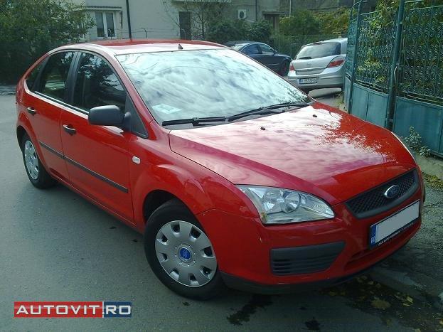

Buna ziua !
Tocmai ce am cumparat un ford focus din 2007 ( am atasat poze ) . Am fost cu ea la BDT facut testul complet = masina impecabila .
Am totusi cateva nelamuriri : sistemul audio numit 6000CD ( atasat poza ) are buton AUX , dar eu nu am gasit in masina o intrare AUX ( Jack 3.5 ) . Intrebarea mea este , daca exista acea intrare si/sau la ce foloseste acel buton .
O problema ar fi si faptul ca are o receptie a semnalului radio foarte proasta . In bucuresti merge relativ OK , dar am scos-o la plimbare iar dupa ploieste , respectiv valenii de munte / cheia doar RadioRomaniaActualitati .
Am verificat cu o alta antena , la fel .
Va rog niste sfaturi !
