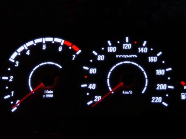

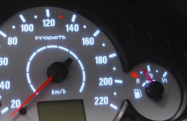

Vreau si eu pentru focus 2002 benzina dar cu lumina alba,cand le pot avea?
Re: www.coastadeest.ro iti aduce acum bord plasma si neoane !
26 Apr 2008, 16:05
salut. pt modelul tau, avem si cu ceasuri albe, dar ziua fundalul nu este alb, este un gri spre negru. iti atasez imagini. daca doresti, iti aduc cam in 3saptamani.
