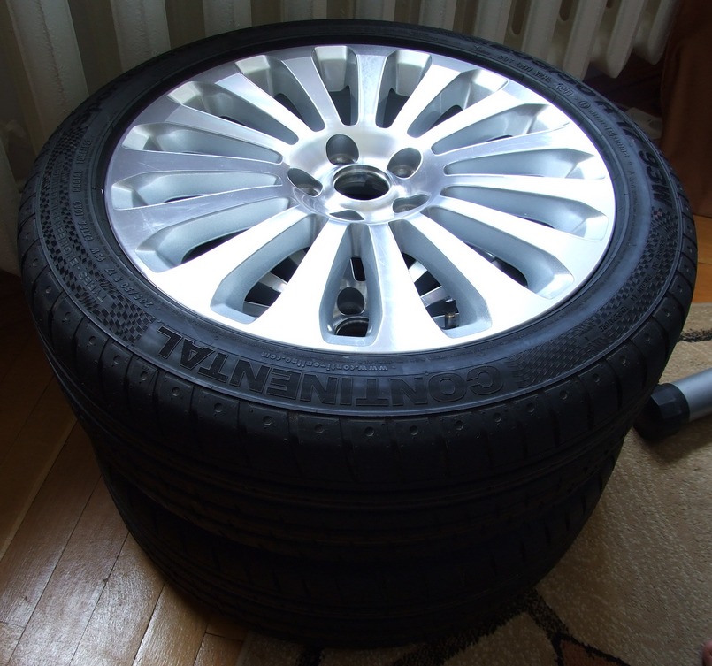

Prim plan.
Janta pe interior.
Anvelopele Continental SportContact2 205/50R17 disponibile optional contra-cost.

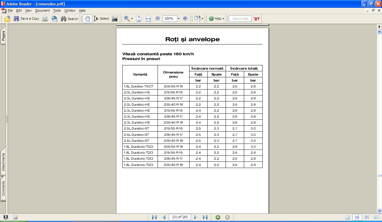

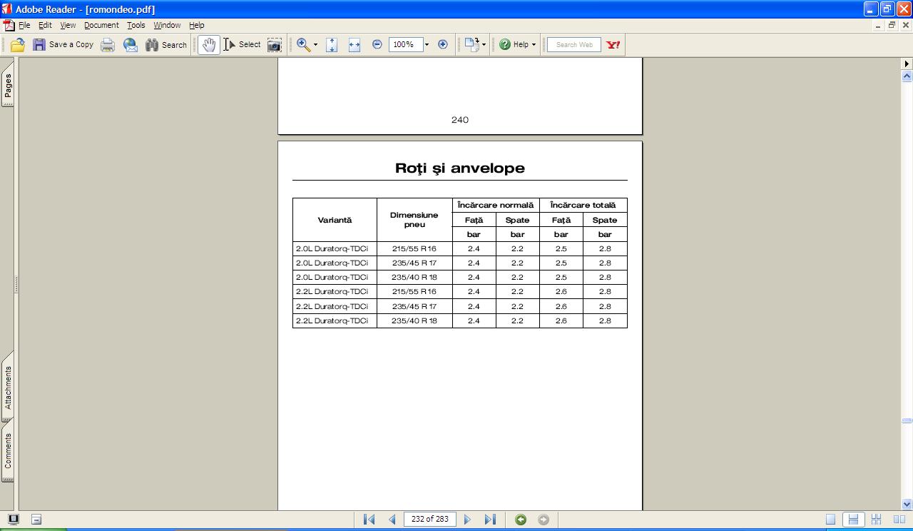

Ai atasat prinscreens din manualul Mondeo MK4.
Anvelopa 205 nu am vazut-o la masinile comercializate in Romania.
Insa dimensiunile pentru Mondeo sunt:
215/55R16, 235/45R17 si 235/40R18.
Si ultimele doua merg pe jante cu latime 8.

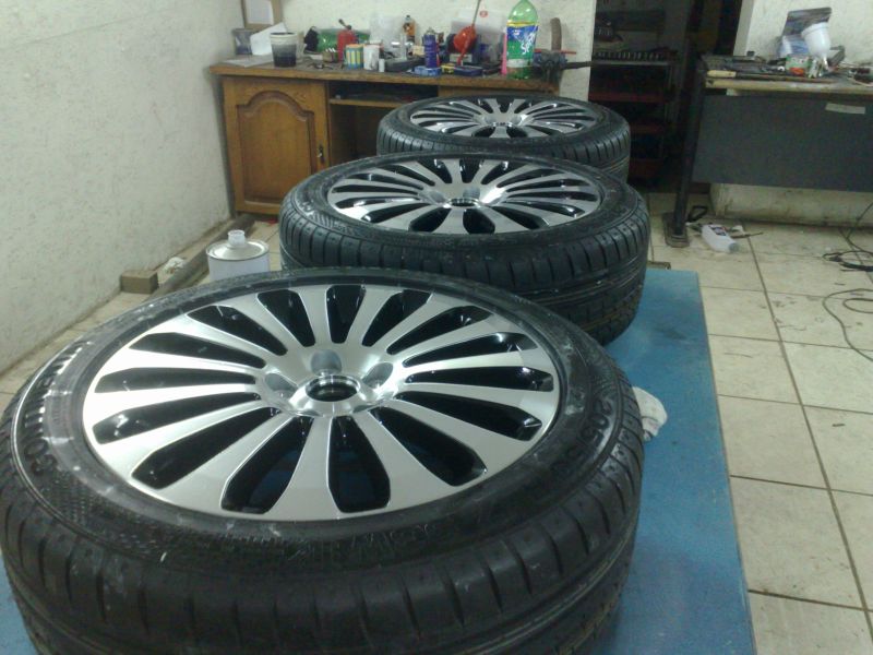

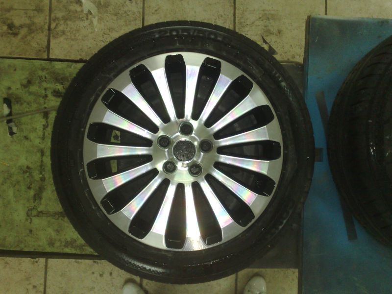

le-am vopsit
