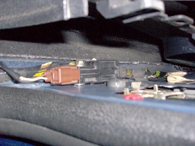

Mesajde badboy20cm » 09 Iun 2008, 22:42
salut ,azi am desfacut sa vad si eu care e self belt protensioner ,centura aia care cica e dusa,ce stiam eu ca e montata pe stalp de la usa ,dar aici nu am gasit decat ,sistemul centurii,o mufa mai jos cu ceva in capat ,zik eu un senzor de impact,las pozele sa vb

Re: Unde e situata centura protensionata ,uitati-va in poza ?
Mesajde Rainman » 10 Iun 2008, 07:58
La focus, sistemul de pretensionare al centurii de siguranta este sub scaun, linga tunelul central. Arata ca un cilindru galben. Vezi poate si la mondeo este la fel...
Mesajde VIPER » 10 Iun 2008, 08:56
Da, capsele sunt sub scaun. Cilinrii de care vorbea Rainman. Senzorul de impact din stalp e pentru airbag-uri.

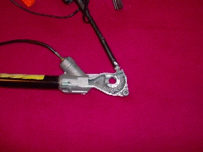

Mesajde badboy20cm » 12 Iun 2008, 07:55
uite aici ca am dat-o jos,aseara nu a mers forumul si nu am reusit sa o pun ,nu prea am ce sa ii fac vad eu decat sa o schimb

Mesajde arhimec » 09 Sep 2008, 19:51
a uitat Oliver sa precizeze ca aia nu e "centura pretensionata", e doar "inchizator pretensionat" desi termenul tehnic este pyrotechnical belt pretensioner. Ca sa fie centura trebuia sa contina si "rola" cu chinga(tesatura). Si inca o chestie: capsa NU se inlocuieste sub nicio forma.
Mesajde driver » 29 Sep 2008, 19:51
mie imi parea in regula centura aia, sau cum i-o zice. in poze nu se vede ca ar fi fost detonata. Cablul sta intins la locul lui. Daca ar fi fost detonata cablul trebuia sa fie tras/mai scurt.

Mesajde badboy20cm » 29 Sep 2008, 19:58
Driver ,,se vede cablu ca e tras cam2 cm ,,cand te uiti de aproape si o ai in fata ,
Mesajde driver » 30 Sep 2008, 12:00
nu stiu de care cablu zici. Sunt foarte mici pozele. Firele electrice parca sunt cam intinse, insa cablul de otel nu se vede bine, acesta de obicei intra cel putin 10 cm in teava cu eticheta. oricum bine ca ai rezolvat, cat a costat?... 400 de lei?...
