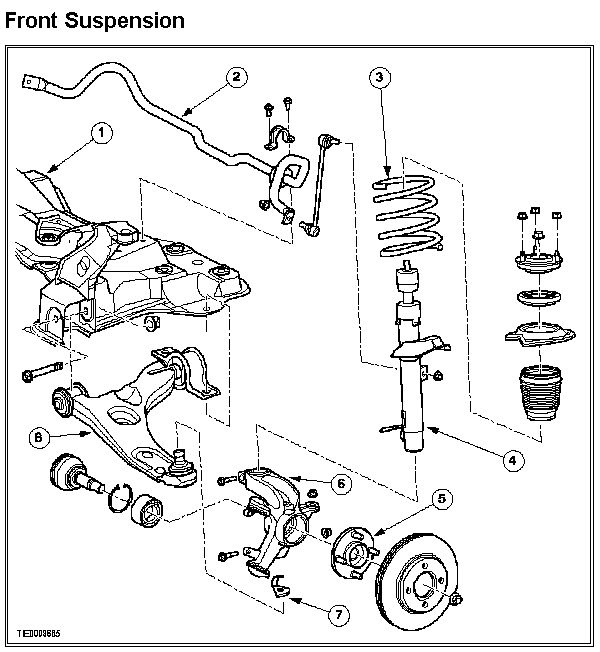

Mesajde kinzo_2004 » 20 Mai 2010, 18:02
Din poza de mai jos la care bucsa te referi? Si eu am un troncanit, culmea, tot stanga fata!
