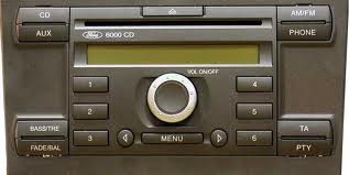

Acum intrebare: merge sa pun un 6000cd, ceva gen cea de mai jos, in locul unitatii existente, fara sa pierd comenzile de langa volan si fara alte adaptoare de cate 100 euro bucata?
Va multumesc anticipat si anunt ca am cautat vreo trei zile fara sa gasesc nimic legat de acest transfer! #:-S
6000 cd gen fiesta????

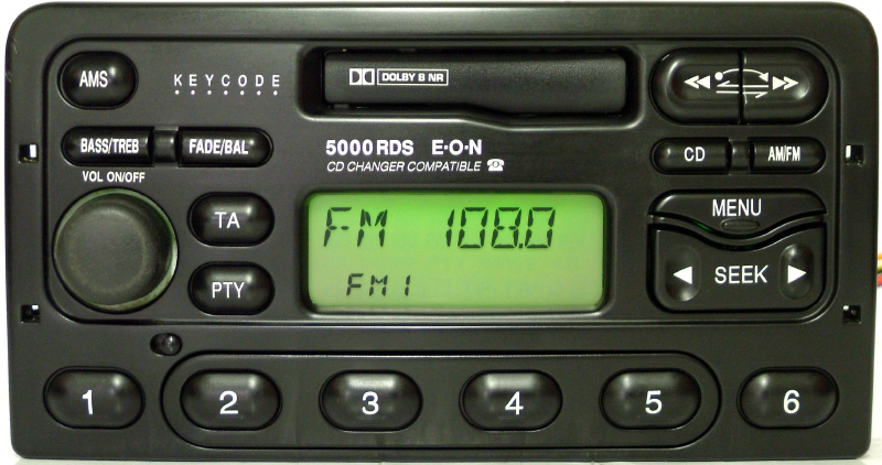

am tot cautat in audio- video si nu am gasit pe cineva care sa vrea ASA! nu ma deranjeaza sa schimb o mufa din spate, dar sa NU bag Adaptoare de 120- 130 euro bucata pentru comenzile de la volan. Masina este focus 1, an 2000, iar actualul casetofon este cel din poza.

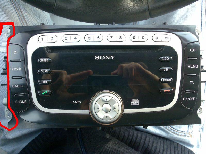

Poi asta ti-am zis si eu..."se taie foarte mult din bord, din fata CD-ului, si evident din masca de la AC. " , deci nu e doar pilitura mastii de AC, se decupeaza bordul si playerul in sine. Iar daca tot pui ceva pune modelul Sony Mp3...diferenta de sunet considerabila intre 6000cd si Sony Mp3.

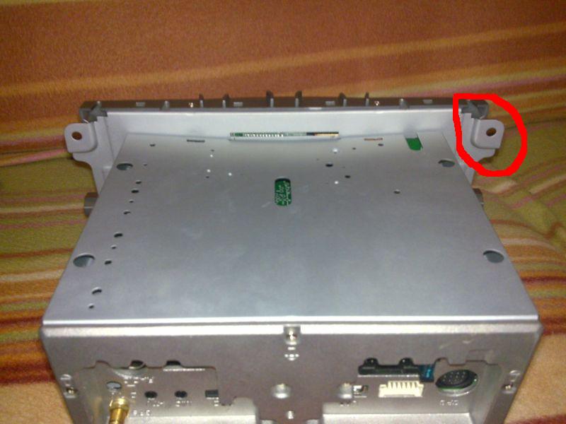

Si am uitat sa-ti spun...daca din modelul oval (ca e 6000cd sau Sony MP3) mai poti decupa putin...si prinderea lui se face prin suruburi,
din cel dreprunghiular nu prea ai sanse...si prinderea pui in bord se face prin niste cleme...
Acelasi tip de mufe au si cele dreptunghiulare si cele ovale...

Daca vei folosi modelul de la Sony sau echivalentul lui de la Ford -modelul oval-(6000cd) trebuie sa sti ca va trebui sa tai urechile de prindere ale aparatului, sa tai din consola centrala, sa tai din plasticul ce sustine cdplayer-ul, nu vei mai putea folosi avaria (va trebui sa ii gasesti un alt loc de fixare), vei renunta la scrumiera (in urma taieturilor facute).
Pentru ca rezultatul sa fie unul decent va trebui sa modelezi consola centrala cu fibra de sticla, chit si apoi vopsita sau autocolant.
Pretul pentru aceasta etapa este de aproximativ 130 lei. Asta daca ai restul de scule (freza sau ceva similar, polizor sau flex mic, smingher) si multa indemanare -probata in timp si nu doar presupusa.
