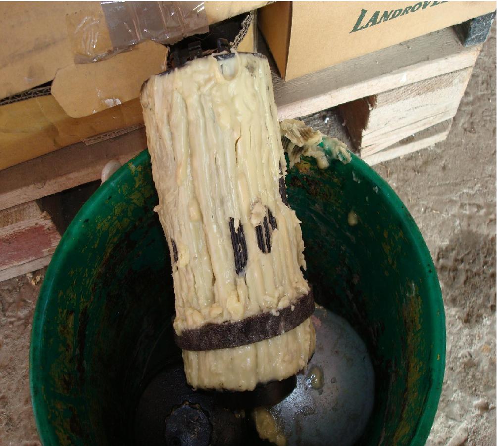

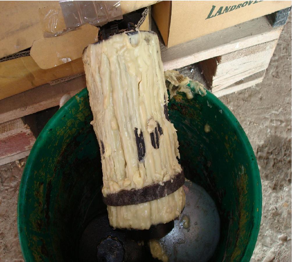

Un filtru motorina de la un cap tractor DAF XF (din 2003 ) . Motorina alimentata doar de la un peco privat . S-a intamplat la -28 gr. C
