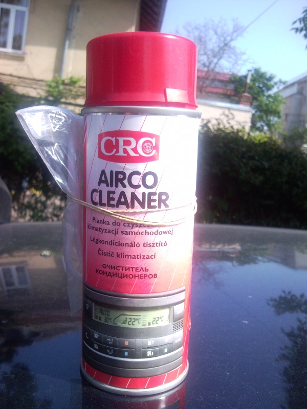

Sal,
Eu am folosit asa ceva.
33 ron in Carefour.
Este cu spuma (are si furtunasul de rigoare). L-am folosit la masina personala cand am schimbat filtrul de polen.
Sunt multumit de rezultat.
Ce mi-a mai ramas intentionez sa folosesc la Fiesta de serviciu, ca a inceput sa apara mirosul specific.
