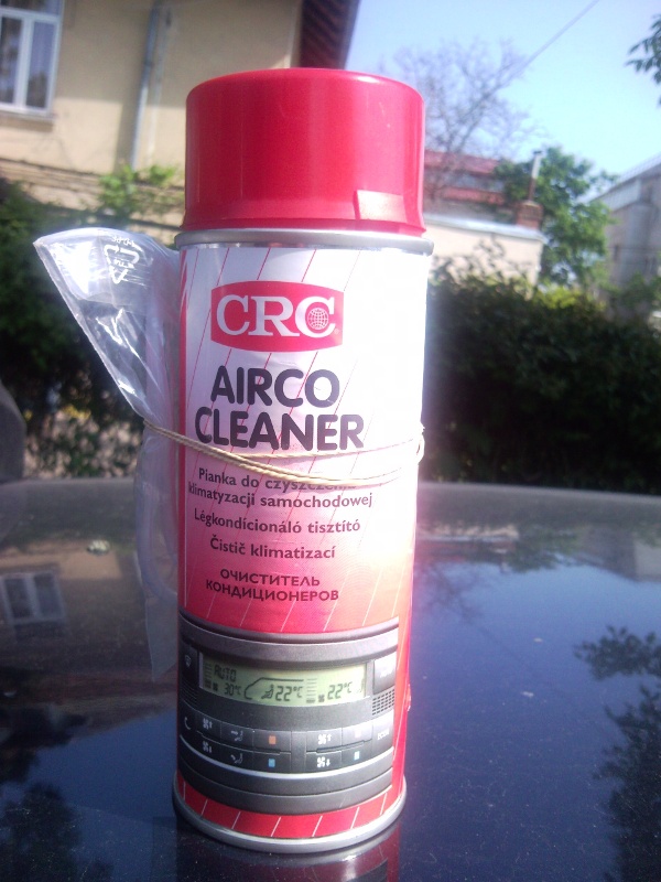

Mesajde octa » 10 Dec 2008, 17:53
@silviupn69: ala e... l-am folosit exact cum scrie la carte... adica am urmat instructiunile intocmai. sunt nemultumit fiindca efectul scontat nu s-a produs... am simtit o oarecare ameliorare. probabil ca ar trebui folosite 2-3 tuburi d'alea sa iasa ceva bun. daca ar fi fost 2 lei nu as fi comentat, dar la 20 lei si fara efect - sunt nemultumit. am inteles ca sunt si alte produse care isi fac treaba si, chiar daca pretu' e de la dublu in sus, fac toti banii fiindca se pot utiliza de la doo-trei ori.
bafta!
