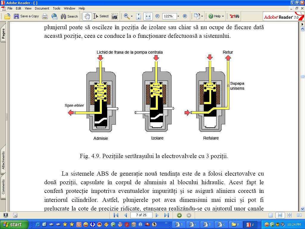

Mesajde badboy20cm » 20 Oct 2008, 21:29
o electrovalva blocata pe retur ...,daca stiai sau nu ca o electrovalva are 3 pasuri care trebuie sa le faka
poate sa ramana blokata pe una din cele 3 etape,inca ceva ,fiecare roata are cate o conducta ce intra in abs,deci 4 roti 4 conducte actionate separat fiecare de catre electrovalvele din abs.Daca se bloka in prima etapa era bine ca aveai inca frana pe 4 roti,,daca se bloka pe pozitia 2 ,conducta si roata cu pricina era nula la franare ,necirculand nimic prin conducta,iar la 3 cum am avut eu ,e cam aceeasi cu pozitia 2 ,nu puteai sa faci nici o aerisire la roata ca nu curgea nimik oricum,dar puteai sa bagi aer in toata instalatia :)) ,blokata decat pe retur etrier spre pompa.VEZI PHOTO

POi acea oroare era ceva mecanic care nici cu testul de la ford nu mi-a aparut nimik.,Dupa test lor totul parea ok ,dar dupa partea mecanica nu mergea mai delok,si probleme erau cu garla,una ca iti intra abs la orice franare etc,am deschis si un topic pe treaba asta .L-am desfacut pe ala vechi si nu se poate repara si l-am schimbat cu unul dupa un desel si a mers perfect din toate punctele de vedere..
