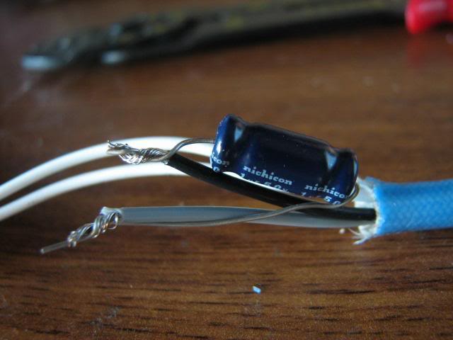

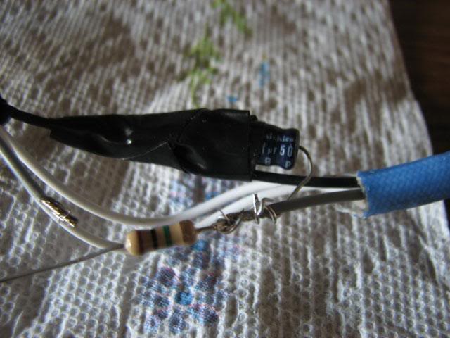

Am aplicat si eu metoda la o alta masina ( Ibiza 1.4 ) care ma inebunise cu P0420 la fiecare 250-300 km. Masina a primit o instalatie GPL si atunci a inceput sa apara eroarea , la inceput dand vina pe setarile GPL. Dupa multe diagnoze si teste cu ECU GPL si VAG COM-ul, nu a rezultat nimic in neregula si eram in situatia "operatia reusita pacentul decedat".Consumul, pornirile si comportamentul masinii sunt excelente ,iar pacatoasa de eroare nu vine insotita si de alte erori sau de alte simptome. Am decis sa fac urmatorii km numai pe benzina si iata ca dupa 310 km check-ul s-a afisat victorios in bord, deci ipoteza ECU GPL prost reglat pica. Incepusem sa caut catalizator de schimb si scorurile incep cu 1700 Lei , la care se adauga racord flexibil, coliere si manopera . :-O Ieri am facut si testul de noxe si l-a trecut lejer, propabil ca pragul de ineficienta detectat de ECU e undeva intre 92-95%,altfel nu-mi explic cum au iesit noxele atat de bine. :-S . Sa vedem daca mai apare , va tin la curent.

Eu am lasat-o . Logic e ca ECU sa detecteze prezenta sondei ( daca ECU citeste o valoare fixa probabil ca ai putea s-o inlocuiesti cu o rezistenta) iar montajul adaugat doar corecteaza forma de unda , in sensul ca o face "mai stabila " . Daca scoti sonda e posibil sa primesti eroarea de pe pagina anterioara , @werty8 a descris ce se intampla .

mai am o intrebare...care e plusu la condensator?(firu lung sau cel scurt)...si rezistenta se pune in orice directie?

Cel scurt e "-" , e marcat si pe lateral .

Schema este m-ai sus iti trebuie o rezistenta si un condensator cu valorile aratate in schita

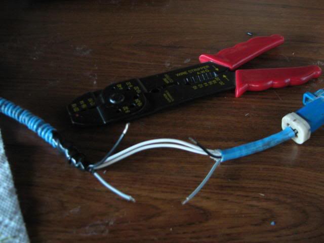

in legatura cu schema pt sonda lamda vreu sa vad daca am intels cum sa o fac....tai firul gri si pun rezistenta intre nada,apoi iau condensatorul si unesc firul gri cu cel negru prin condensator.cele 2 fire albe raman neatinse.?

Mesajde badboy20cm » 28 Dec 2012, 17:29

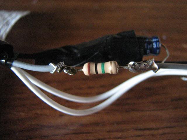

in legatura cu schema pt sonda conteaza cum pun rezistenta?iar condensatorul se pune dupa sau inainte de rezistenta?

$1 scrie:$2e unde pot afla valoarea rezistentei - ma refer strict la rezistenta electrica a heaterului ?
Trebuie sa fie max 5-6ohm, dar mai mult ca si sigur sa intrerupt unul din firele albe din cauza miscarii esapamentului. De obicei ghinionul e ca ruptura se creaza chiar langa sonda in asa fel incat nu mai poti lipi firul.
