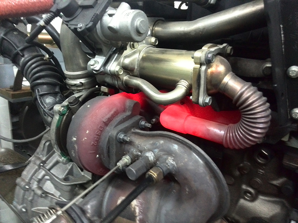

Mesajde ddi77 » 24 Noi 2014, 19:02
cip02 supraalimentarea imbunatateste umplerea cilindrilor (creste presiunea si densitatea). Evident ca efect direct cresterea puterii si a cuplului. In oras, in general, motorul functioneaza la sarcini mici, intervalele de accelerare sint scurte. In plus turbosuflantele noi sint racite suplimentar si cu lichid. Intr-adevar dupa utilizarea prelungita a motorului la sarcini mari se recomanda functionarea o perioada la ralanti pentru a favoriza racirea si a evita arderea peliculei de ulei. Sint motoare dotate cu o pompa auxiliara de lichid de racire care poate functiona pina la X minute dupa oprirea motorului (in functie de temperatura lichidului de racire si cea a uleiului).
In poza turbosuflanta, sarcina 100%, 4000 rpm, motor diesel.
