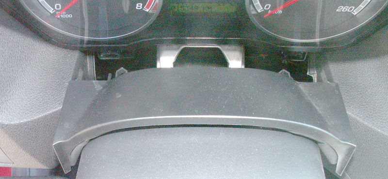

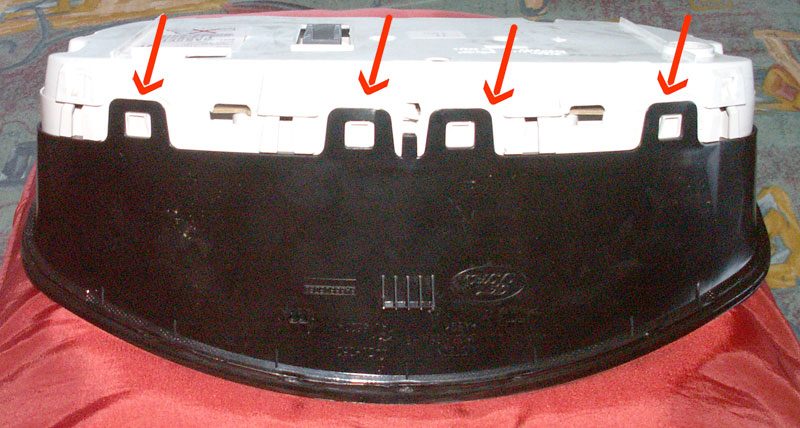

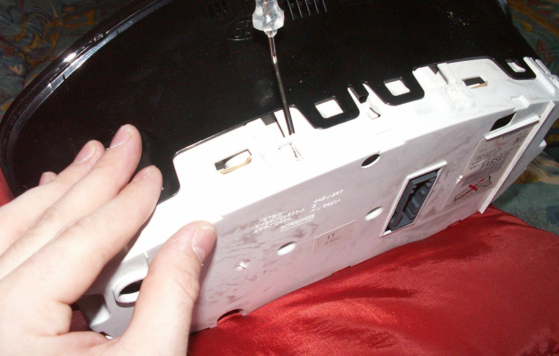

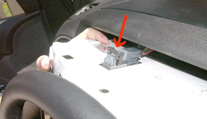

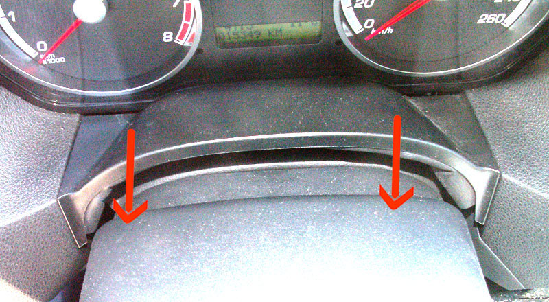

Mesajde zero_patru_hol » 10 Feb 2008, 21:56

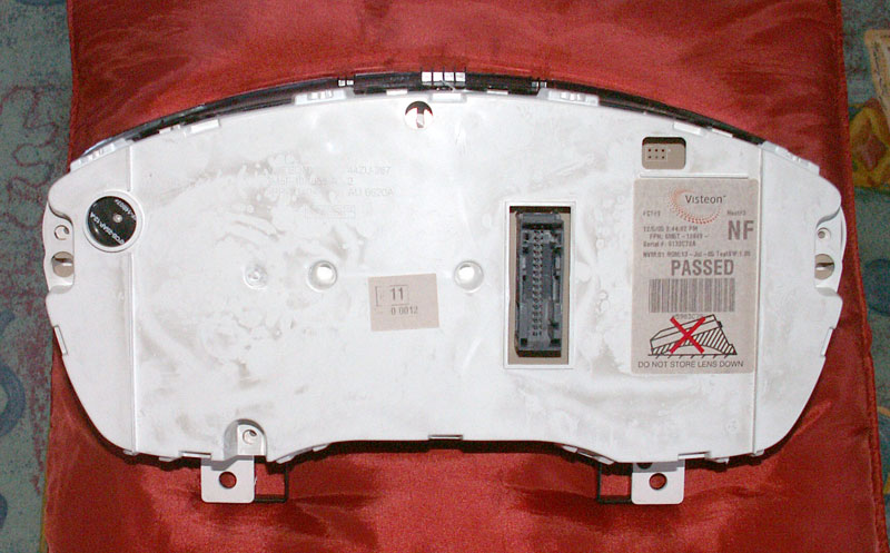

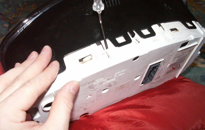

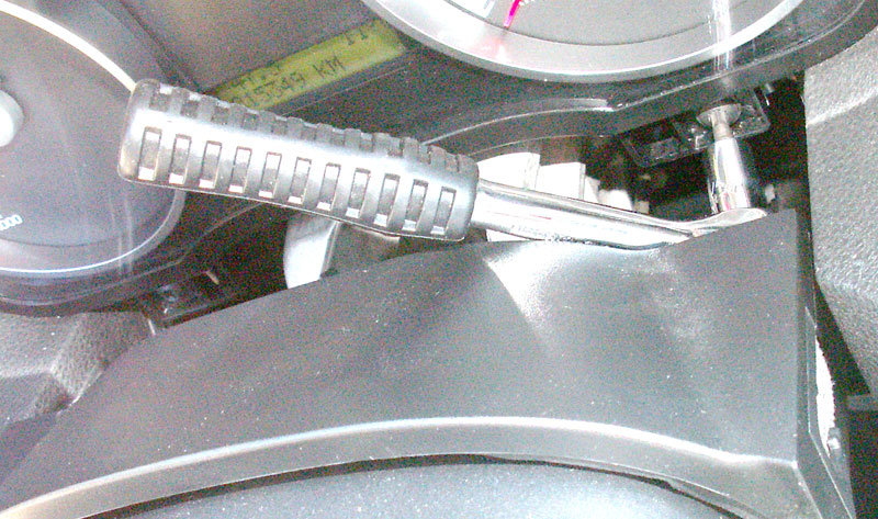

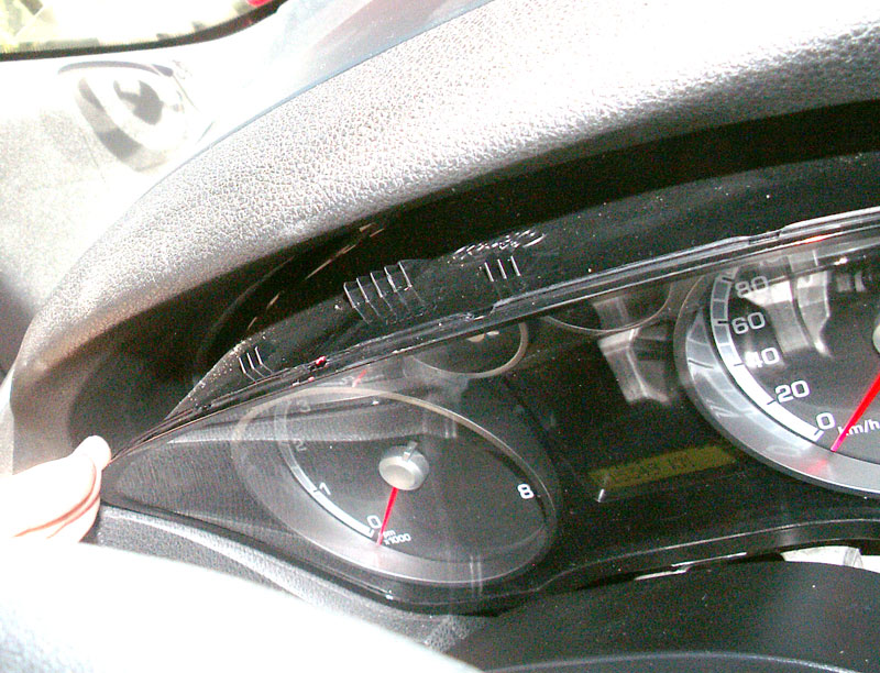

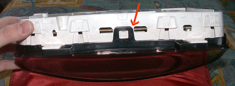

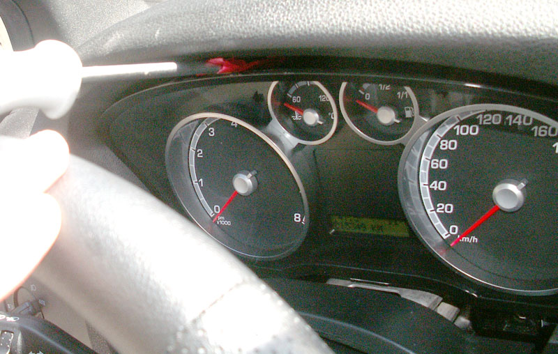

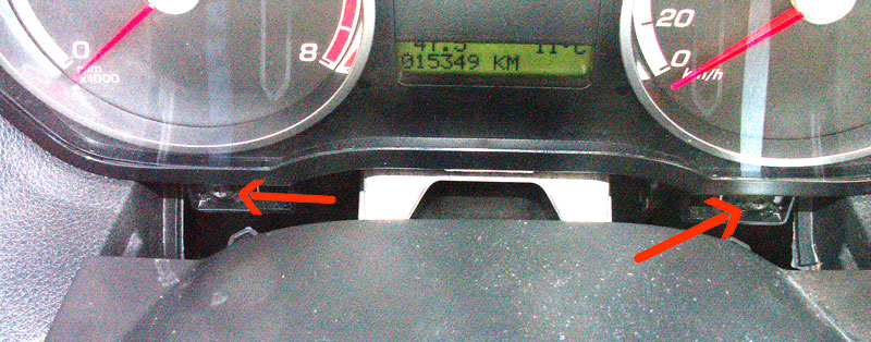

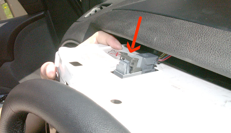

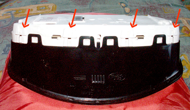

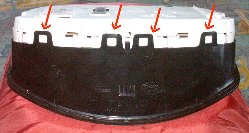

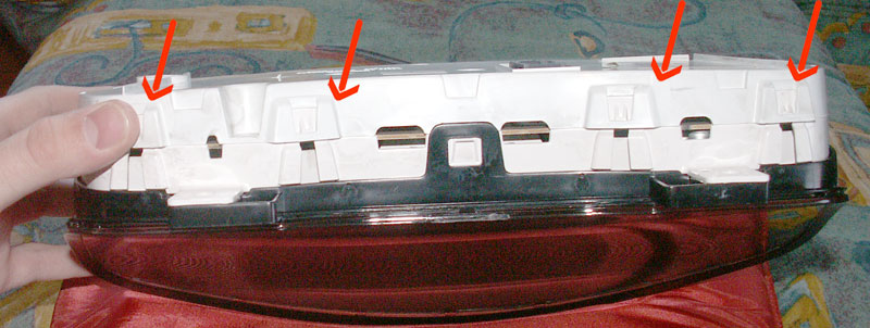

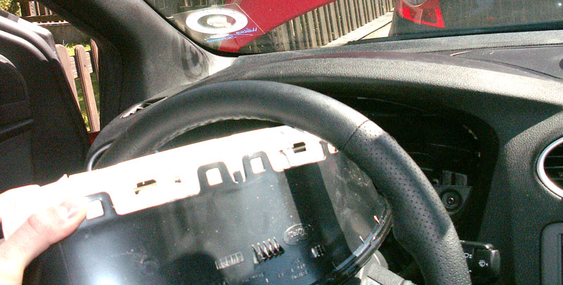

sunt ceva cleme si in partea de sus, dar iti pun mai bine niste poze sa fie mai clar.

Re: Demontare bord FF2
Mesajde livyuc » 11 Feb 2008, 21:08
Multumesc mult,pozele imi sunt de mare ajutor!!!

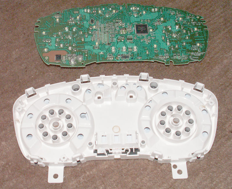

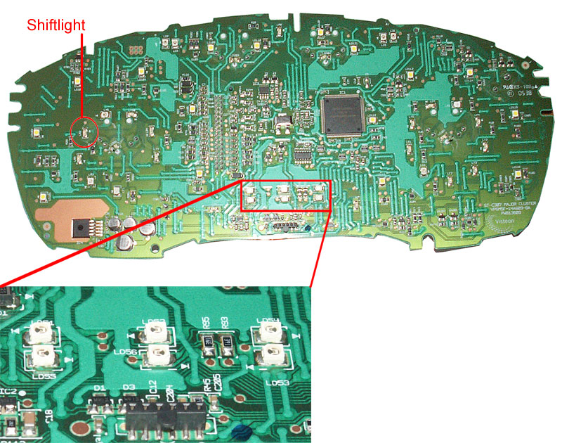

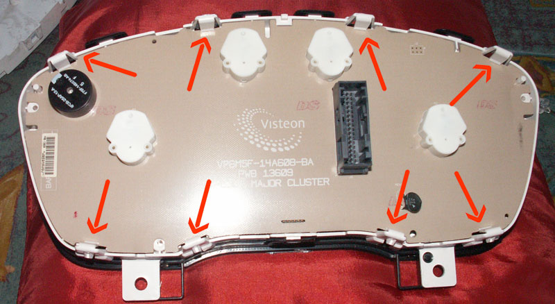

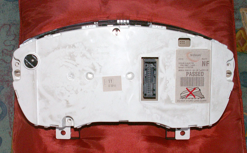

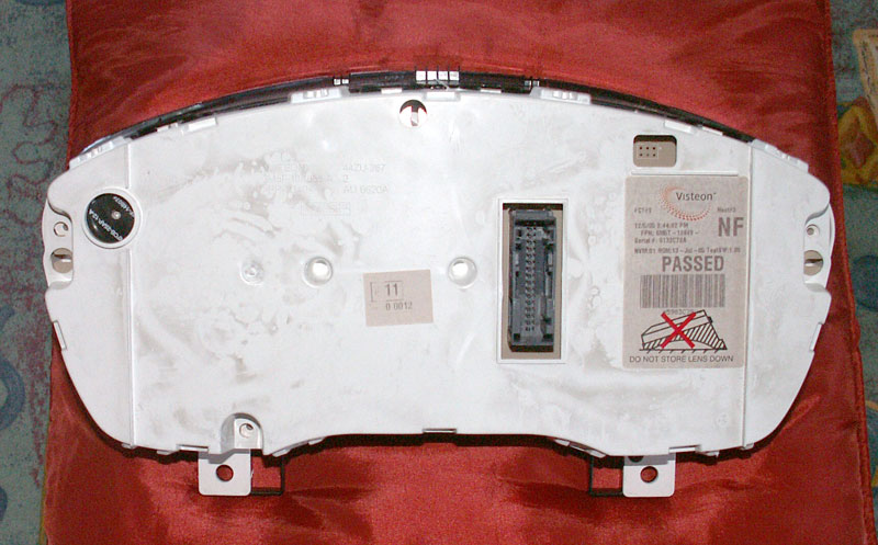

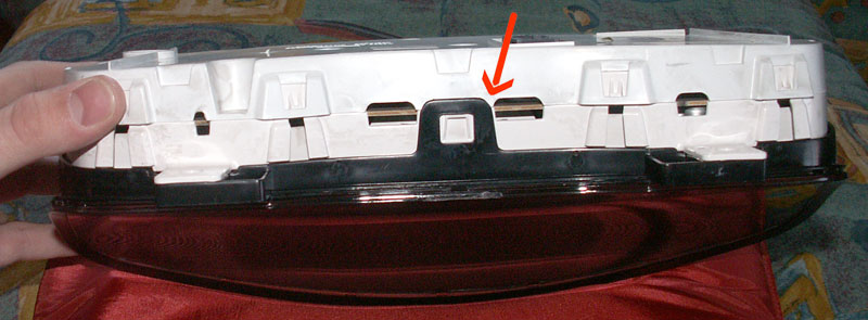

Mesajde zero_patru_hol » 11 Feb 2008, 22:05

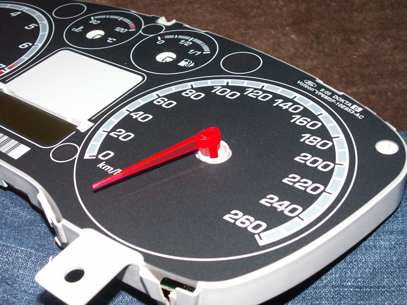

da, sunt led-uri smd. e cam greu sa le schimbi, dar nu imposibil. eu vreau sa le schimb pe toate cat de curand din verde cu ace rosii, sa fac bordul alb cu ace rosii si inca ceva surprize :D .
iti mai pun niste poze, te ajuta sa-ti faci o idee :).
ce-i drep sunt pozele cu un bord de ST, dar nu cred ca are prea mare importanta, tot asa sunt facute toate.
Mesajde badboy20cm » 11 Feb 2008, 22:13
trebuie sa ai un letcon mai ascutit ca sa nu dai pe delaturi cu cositor si sa faci o lipeala frumoasa

Mesajde Alma » 12 Feb 2008, 18:50
super tareee poza asta!
se vede in coltul din dreapta o diagrama in care iti arata ca nu e bine sa asezi bordul cu fata in jos si el exact asa este asezat :D

Mesajde livyuc » 12 Feb 2008, 19:20
Informatiile sunt super-clare,ramane sa imi fac timp pentru asta.
