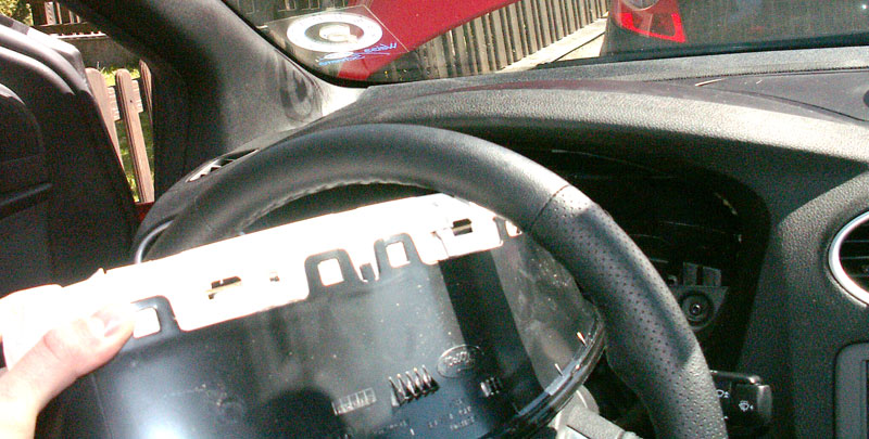

Mesajde livyuc » 09 Feb 2008, 17:45
Banuiesc ca am becul ce indica frana de mana trasa,ars si azi am incercat sa desfac bordul .Dupa ce am desfacut aparatoarea si cele doua suruburi din partea inferioara a bordului am incercat scoaterea lui .Nu am reusit! Mai exista un sistem de prindere(suruburi,cleme?) undeva in partea superioara a bordului??
Masina este un ford focus 2 trend 1,6 tdci/2005.

Re: Demontare bord FF2
Mesajde badboy20cm » 09 Feb 2008, 22:22
caut si pe langa volan ,eu la mondeo tot asa m-am chinuit ,,si am luat la analiza bine ,cum si de unde pleaka si am gasit inca 2 surubele pitite prin laterale inspre volan

Mesajde livyuc » 10 Feb 2008, 16:40
Din pacate nu am gasit decat cele doua legaturi exact deasupra volanului(partea de jos a bordului) si am senzatia ca mai "agata" ceva in partea superioara a bordului cu ceasuri..As fii recunoscator daca as primii un raspuns de la cineva care sa mai confruntat cu problema asta.

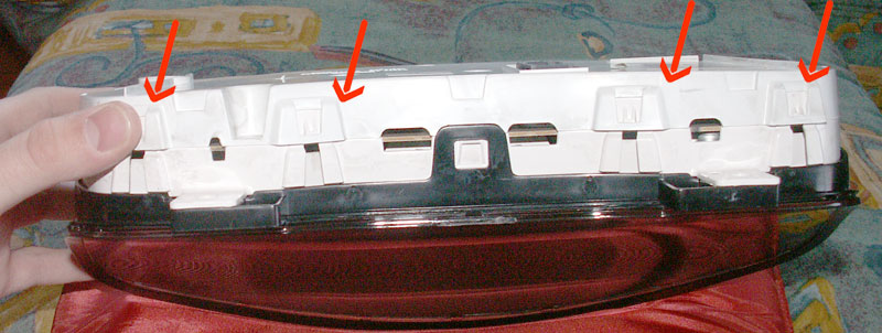

Mesajde zero_patru_hol » 10 Feb 2008, 21:56
sunt ceva cleme si in partea de sus, dar iti pun mai bine niste poze sa fie mai clar.
Mesajde livyuc » 11 Feb 2008, 21:08
Multumesc mult,pozele imi sunt de mare ajutor!!!
Mesajde badboy20cm » 11 Feb 2008, 21:26
dap ..dar ce este greu cu letconul sa il deslipesty si sa pui unu nou !
Mesajde zero_patru_hol » 11 Feb 2008, 22:05
da, sunt led-uri smd. e cam greu sa le schimbi, dar nu imposibil. eu vreau sa le schimb pe toate cat de curand din verde cu ace rosii, sa fac bordul alb cu ace rosii si inca ceva surprize :D .
iti mai pun niste poze, te ajuta sa-ti faci o idee :).
ce-i drep sunt pozele cu un bord de ST, dar nu cred ca are prea mare importanta, tot asa sunt facute toate.
Mesajde Alma » 12 Feb 2008, 18:50
super tareee poza asta!
se vede in coltul din dreapta o diagrama in care iti arata ca nu e bine sa asezi bordul cu fata in jos si el exact asa este asezat :D

Mesajde Rainman » 13 Feb 2008, 08:53
$1 scrie:$2uper tareee poza asta!
Oare de ce nu trebuie asezat bordul cu fata in jos cind este desfacut ? :-??
Mesajde zero_patru_hol » 14 Feb 2008, 16:09
stai linistit ca acele alea sunt intepenite bine, o sa le fac o proba si eu cat de curand :D . probabil e o atentionare pt a nu zgaria geamul acela...
Mesajde neaopinca » 16 Feb 2008, 07:21
banuiesc ca s-or decalibra!? :-SS
De pe forum am aflat ca curg ceva lichide(cristale ??)Cit o fi de adevarat nu stiu,nu sint electronist
Mesajde zero_patru_hol » 16 Feb 2008, 10:23
nu curge nimic iti zic eu 100%.
Mesajde neaopinca » 20 Feb 2008, 08:23
$1 scrie:$2u curge nimic iti zic eu 100%.
Si totusi,l-am demontat ieri si in masina am uitat sa nu-l intorc. M-am luminat :in partea ecranului cu ora si km. s-au format niste paranteze(arcuri) numai pe lateral dar nu de vad dupa montare la loc fiind ascunse.Nu le-am avut inainte sigur.Mentionez ca e Fiesta fara CB iar iluminatul cadranelor este cu becuri,cel al acelor si semnalizarilor nu stiu care-i denumirea acestor componente,probabil ca sint leduri dar nu va asteptati se semene cu cele de la bricheta.
Mesajde neaopinca » 20 Feb 2008, 23:37
Deci LCD ul ala sau cum s-o numi, are niste purici dupa intoarcerea cu susul in jos ieri am facut "operatia",azi nu am vazut nimic in plus.Si mai explicit: pe lateralele ecranului au aparut niste dungi de forma asta ((( ))),negre.Poate totusi n-ar trebui intors bordul.
