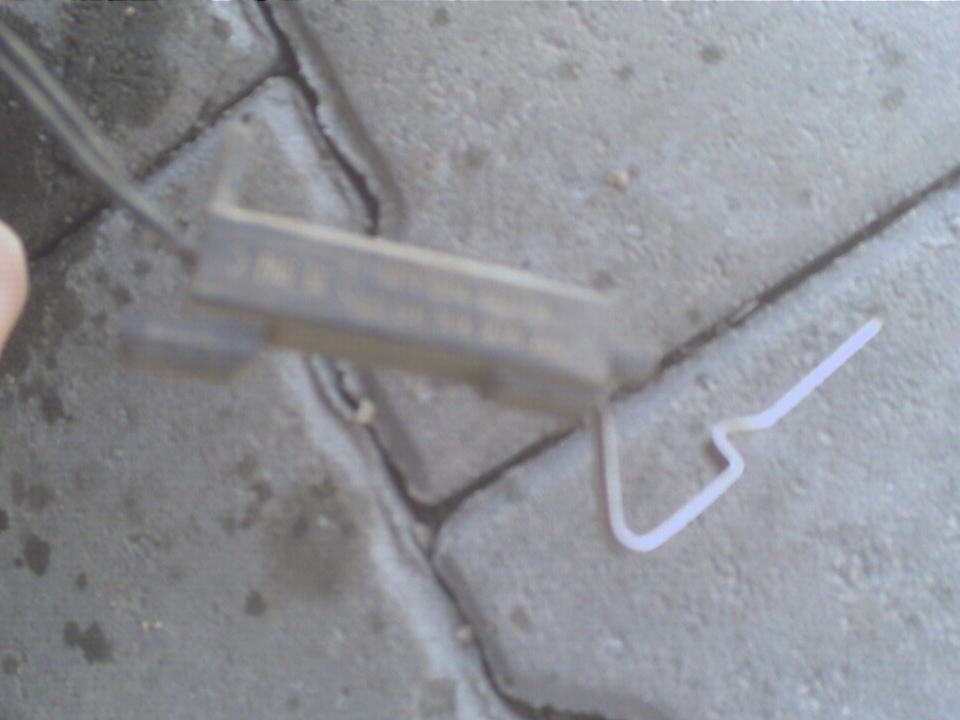

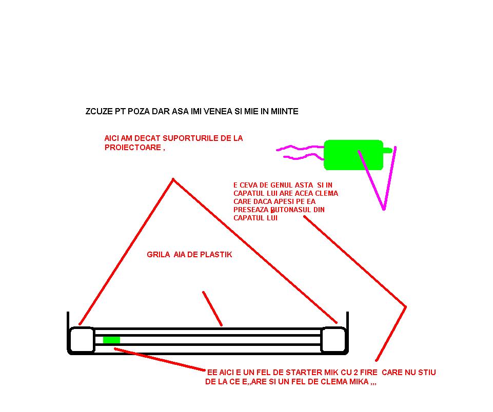

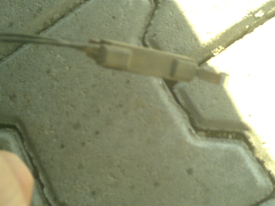

salut ,,am si eu pe grila din fata masini ,,langa suportul de proiector la o dinstanta de 4 degete un dispozitiv cu 2 fire si nu stiu ce e,,,faza e ca eu vreau sa imi pun si eu proiectoare si poate o fii pt ele ...,deja fir tras ,,etc...am pus si eu o poza facuta cum mi=a venit si mie in cap

s-ar putea sa fie senzorul de la termometru (scuze daca aberez -.- )

poate dar de ce nu sta apasat ???si are ace clema la o distanta mica de buton??,,eu stiu ce e la oglinda sofer termometrul ,,e o dunga pe oglinda si ca aia e

poate este mufa de proiector si ce spune el clema ,,sa fie siguranta mufei ...,care se apasa si se trage pt deblocare :-??

Pentru proiectoare nu prea are cum sa fie. Senzorul de temperatura nu e in oglinda ci e in masca din fata la Mondeo din cate stiu eu.
Obiectul despre care discutam aici ar putea fi contactul care iti semnalizeaza la bord ca ai capota deschisa ? Eventual vreun senzor de la alarma ? Poate o fi picat un urma unui accident si n-a mai fost pus la locul lui.

salut ... chestia aia e prinsa bine acolo,deci face parte de acolo ,,nu e cazuta sau lipita ,s-ar putea sa fii avut proiectoare masina si a avut accident si nu a mai pus proiectoare !!o sa revin eu cu poza direct de la fata locului ...,vb pe seara cand revin cu poza

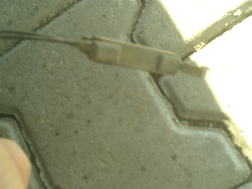

salut uite poze mai exact

e un contact de la ceva ...
din pozitia cum era pe masina poti sa iti dai seama daca il inchidea cineva. Adica erau parti care se puteau misca in jurul lui (sau unde era prins).
Poate sa fie un circuit suplimentar de la alarma pentru capota ...
Mai hai cu detalii - uita-te la traseul firelor sa iti dai seama daca sunt din fabrica sau sunt puse after.

ala vine pe grila de jos de la bara ,,si in capatul lui nu e nici un buton ,,ca am vazut eu dupa ce l-am dat jos ...deci vine montat la 3 degete intr-un locas pe grila de jos a bari ...,da o sa incerc sa ma uit

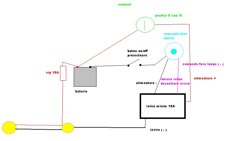

Deci in poza e senzorul de temperatura. Clema aia de metal, exact asta e.. o clema, ajuta la prinderea senzorului.
Inafara de acel senzor, mai trebuie sa dai de o mufa.. pe partea stanga a masinii... care cred ca are legatura cu proiectoarele. Cel mai bine astepti pana dupa acest week-end, cand ne vom intalni mai multi.. si voi cere sa ma uit la cineva care are proiectoare din fabrica, cum sunt conectate.
Si eu mi-am pus proiectoare... mai bine zis am montat unele (nu originale, ca sunt 180ron bucata) si am tras un cablu.. apoi a intervenit lenea.. si frigul :D.. si nu am mai continuat proiectul.
Daca vrei sa mergi pe instalatia originala a masinii, daca este cablata, atunci iti trebuie si un alt bloc comanda lumini... si un releu.
Altfel:
Tragi un cablu (de 2 fire) separat.. de 220V .. cum e cablul acela la veioze :D intre proiectoare, apoi alimentarea "+" o iei de la baterie, cu o siguranta de 10A, cat mai aproape de baterie; "-" il conectezi la un releu nou, care trebuie sa aiba o iesire de minim 10A, sa fie de tip normal-open (daca nu e alimentat, iesirea e inactiva, daca e alimentat, iesirea e activa) si o intrare care daca e activa, sa dezactiveze iesirea; aceasta va stinge proiectoarele cand ai faza lunga pusa (conform RAR: proiectoarele nu au voie sa functioneze fara pozitii aprinse si nu au voie sa functioneze cand ai faza lunga). Releul va fi alimentat cu + de pe un traseu care are alimentare doar cand pui contactul (nu o sa poti aprinde proiectoarele fara contact pus - ca sa nu le uiti aprinse.. si sa se consume bateria, chiar daca ai pozitiile puse), iar "-" de alimentare al releului va fi conectat la un buton suplimentar (on/off), de aici la comanda de pozitii din blocul de lumini (butonul e ca sa poti avea pozitii aprinse, cu contactul pus, fara sa ai proiectoarele aprinse).

Cateva observatii:
1) Cablul "de veioza" nu rezista in conditii "automotive". Izolatia devine casanta de la caldura si de la frig si in timp se cam deterioreaza. Am patit-o eu pe Dacie.
2) In schema de mai sus, nu vad pe unde se inchide circuitul becurilor (partea de masa)
3) Nu prea stiu sa existe relee cu o intrare care daca e activa sa dezactiveze iesirea, asta se poate realiza cu doua relee
4) Din cate stiu eu (dar o sa verific deseara in TIS) comanda catre releul de faza lunga se face pe high-side, adica pe "+"; Cel putin la Fiesta si Focus, sigur e pe high-side
5) La Fiesta si la Focus proiectoarele NU se sting cand activezi faza lunga, din cate stiu eu masinile VAG au acest feature

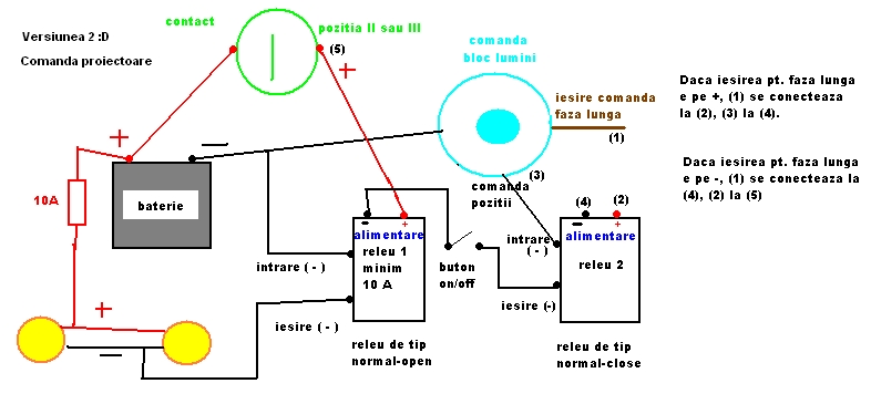

Mesajde DGAlexandru » 21 Feb 2008, 16:07
1).. chiar nu m-am gandit ca se poate deteriora... deci trebuie unul cu protectie la UV si rezistent la temperaturi +70/-20
2) pai iesirea de la releu inchide partea de alimentare pt. "-", dar mai lipseste un pin de la releu, pe care vine alimentarea cu "-" de la baterie :D; alta eroare pe care o vad acum e ca am pus acel buton de on/off gresit. Trebuia pus pe traseul dintre comanda bloc lumini si alimentare minus releu... in sfarsit.. apare ver 2 :D
3)in acea cutie pot fi 2 relee .. dar ca sa fim siguri.. ver 2
4)trebuie verificat si adaptat .. ver 2 e pt. ambele situatii.
5)ce-i drept, cel ce mi-a spus ca proiectoarele nu trebuie sa mearga cu faza lunga, e mester pe VAG :D .. dar mi se pare si normal pana la urma.. ca altfel va crede lumea ca se apropie un OZN :-"

Mesajde DanielArdelian2 » 21 Feb 2008, 16:54
La versiunea 2, atentie ca si iesirea din blocul de lumini pentru comanda pozitiilor e tot pe "+" (high side).
Deci daca vrei sa fie indeplinite toate trei conditiile:
- sa mearga numai daca sunt aprinse pozitiile
- sa mearga numai cu contactul pus (alimentare de pe clema 15)
- sa nu mearga cu faza lunga aprinsa
=> am impresia ca iti vor trebui 3 relee, pentru ca fiecare din cele 3 conditii de mai sus iti aduc un "+" cand sunt indeplinite.
Poti combina doua conditii pe acelasi releu, sa mai economisesti relee, numai daca una din conditii e pe "+" si alta e pe "-". Din pacate nu e cazul la noi...
