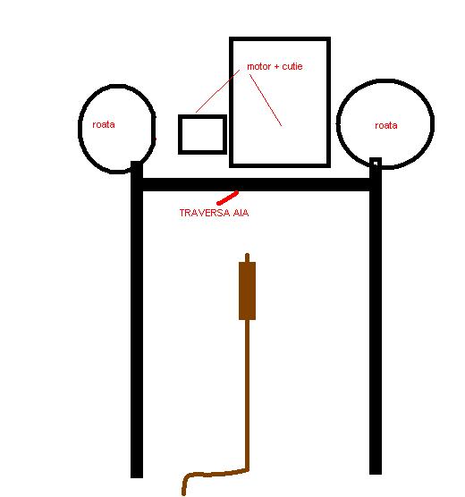

salut ,nu am nici o chestie dinaia pe traversa,adika clema aia cu rubul ala ,m=am tot uitat si nimik ,daca se poate cineva sa imi faca si mie o schita asa

Mesajde DRG88 » 25 Mai 2008, 21:35
Vezi ca nu cred ca se refera la traversa aia dinainte de motor!! s-ar putea sa fie prins de traversa aia de sub radiatoare ca zice de colieru de la furtunu de la turbo! si furtunele d la turbo incep din spatele motorului si se continua pana la intercooler care e intre bara d protectie si radiator! sa urmezi cu atentie traseul futunelor de la turbo incepand de la turbo pana la intercooler de pe partea DREAPTA cum t uiti la masina din fata! sau de pe partea stanga cum stai in masina!
Daca nu rezolvi problema cu indicatiile asta atunci sa iei la puricat tot compartimentul motorului dupa parti care s-au slabit. si in special sa t uiti p la turbo sa nu se fii slabit vreo protectie ceva de-a lui.. sau sa nu se fi bulit turbo :(
Multa bafta!!
