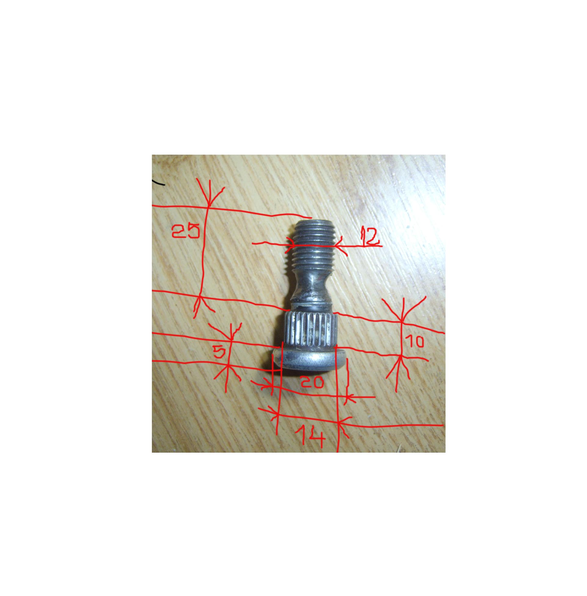

Mesajde sarpe » 16 Mar 2009, 15:25
Am si eu o problema cu toate patru prezoanele, cineva nu le-a strans bine si s-au tocit, unde gasesc si eu 4 bucati?

Mesajde sarpe » 20 Mar 2009, 14:31
Cam asa arata prezonul tocit:
Am mare nevoie de 4 bucati, are cineva?

Mesajde Cryy » 23 Mar 2009, 16:07
$1 scrie:$2am asa arata prezonul tocit:
Vezi daca ti se potrivesc astea....

Mesajde Cryy » 25 Mar 2009, 07:49
$1 scrie:$2alut,
care? ca nu e nici o poza...
http://cgi.ebay.co.uk/ws/eBayISAPI.dll? ... 0302208469
astea....
Vezi si restul de piese scoase la vinzare de respectivul....
