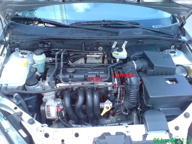

Mesajde DanielArdelian2 » 02 Iul 2008, 09:04
Ti-am atasat o poza de la un Focus 1.6, dar ar trebui sa fie similar si la 1.4.
Prima recomandare ar fi sa termini benzina din rezervor si sa bagi benzina din alta parte, sa vezi daca tot asa face.
Cu aceasta ocazie, poate ar fi bine sa faci si un schimb de consumabile (bujii, filtru de aer, filtru de benzina, ulei si filtru de ulei).
