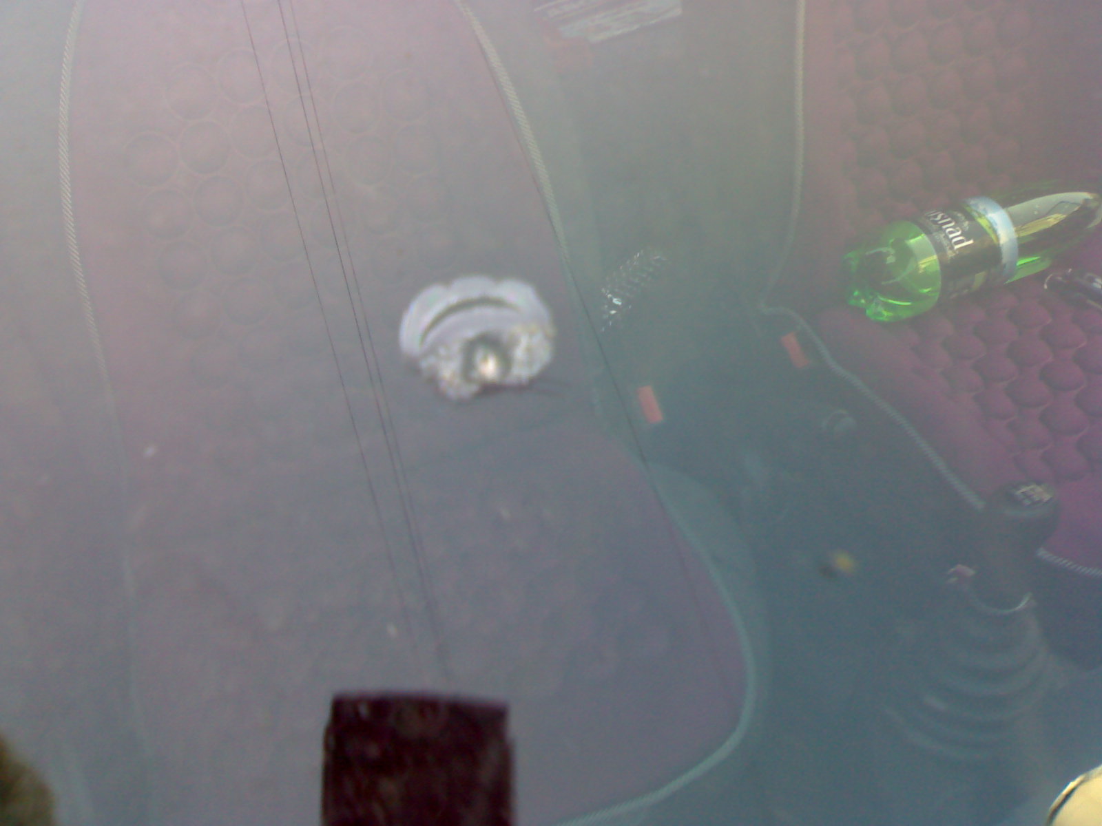

Am reusit ieri sa repar una bucata fisura in parbriz (cu degivrare).
Binenteles operatiunea nu am facut-o eu, ci un domn serios, pe care acum il recomand si celor cu probleme asemanatoare.
Toata "operatia" dureaza in jur de 20-30min si rezultatul este f bun zic eu, ramane un semn mic-mic de tot, aproape insesizabil fata de fisura initiala.
Cel mai convenabil, pe langa estetic este faptul k fisura nu sa mai mareste, o stopeaza... si nu ramai cu parbrizul in brate cand ti-e lumea mai draga.
Pretul este in functie de lungimea fisurii, pe mine m-a costat 40 ron (aprox 10mm).

Mesajde Extremero » 15 Iul 2008, 08:23
Si eu mi-am lipit 3 floricele la un centru de parbrize de pe Av Popisteanu. A costat 30lei / lipitura (dar aia nu vin acasa).
Dupa asta am mai adunat 2 floricele dar am zis ca le las, ca daca continui in ritmul asta, pana la urma ajung lipiturile la valoarea parbrizului (fara degrivare).
E ok procedeul. Practic se da o gaura mica in stratul exterior al parbrizului in mijlocul florii, se aplica o ventuza mare si se videaza, dupa care se introduce un fel de rasina/lipici transparent in zona respectiva.

Asa este, crapaturile nu prea ai cum sa le faci sa dispara.
In schimb pt o vreme se poate impiedica avansarea crapaturii, in cazul in care este de din aia care pleaca din marginea parbrizului spre centru.
Se da o gaura minuscula in capatul crapaturii si eventual in alte zone predispuse sa genereze noi subcrapaturi.
La o alta masina am stopat asa o crapatura de vreo 10 cm.
A rezistat vreo 2 ani, pana in ziua in care am lasat masina vara la soare cateva ore iar dupa aceea m-a apucat harnicia si am scos furtunul din pivnita (apa era rece) ca sa o spal. La primul jet pe parbriz s-a dus mai departe crapatura.
