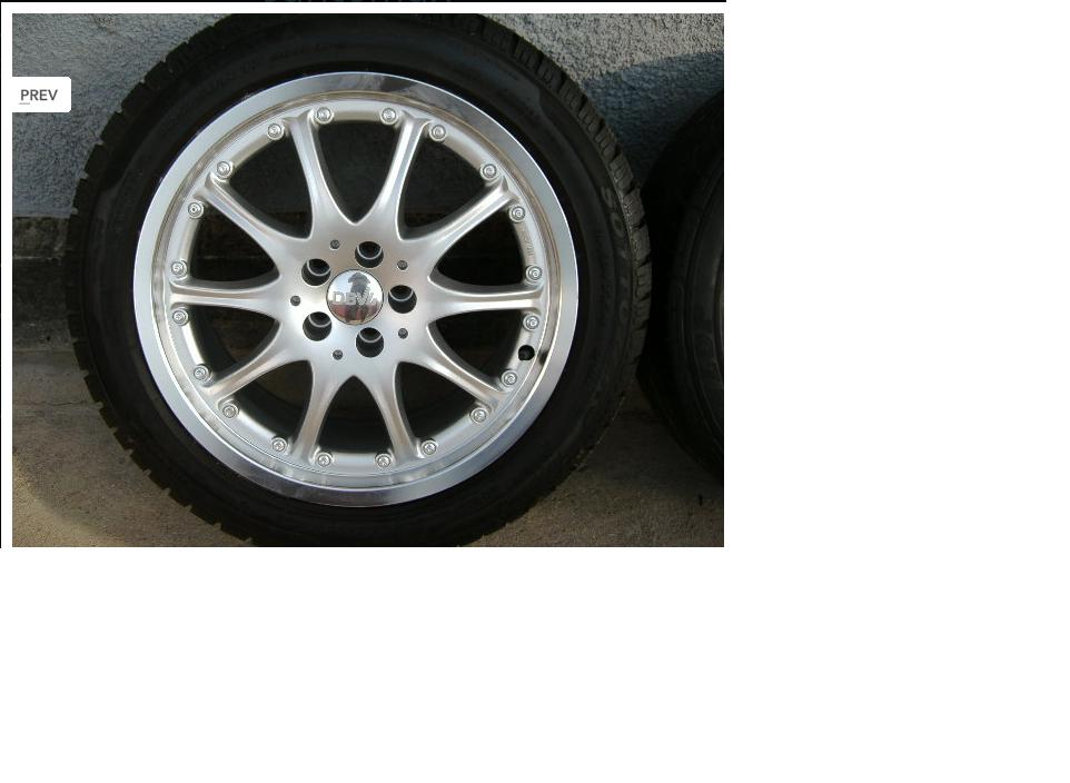

CE parere aveti merg ,se potrivesc,?am platit avans pt ele trebuie sa soseasca din germanya ,
am fost si am probat vreo 7-8 modele ,,eu am vrut pe negru cu argintiu alte modele ,dar norok ca omul le are cu tunningul si mi-a explicat ca nu da bine cu negru ,ca inchide prea mult masina ,si pana la urma le-am ales pe astea .dar capacelul din mijlok mi-l schimba cu capacele ford scris cu negru

500 euri m-au costat 4 jenti ca in poza ,cu tot cu cauciucuri de vara ,care mai merg sezonul asta si celalalt ,cu monatj ,echilibrat si schimbat capecele din mijlok cu unele cu FORD ,scris cu negru ,,ca astea nu iimi plak ca scrie DBV...si in banii astia am sa fak o modificare la cauciucurile pe spate ,,adika o sa pun cauciucuri care va arata mai lat decat cel pe fata ,,si va arata mai misto,ca imi umple aripa ,,dar intay sa vina jentile fak teste atunci cu ele ,,o sa bag si greutate pe ea sa vad daca freaca ,
