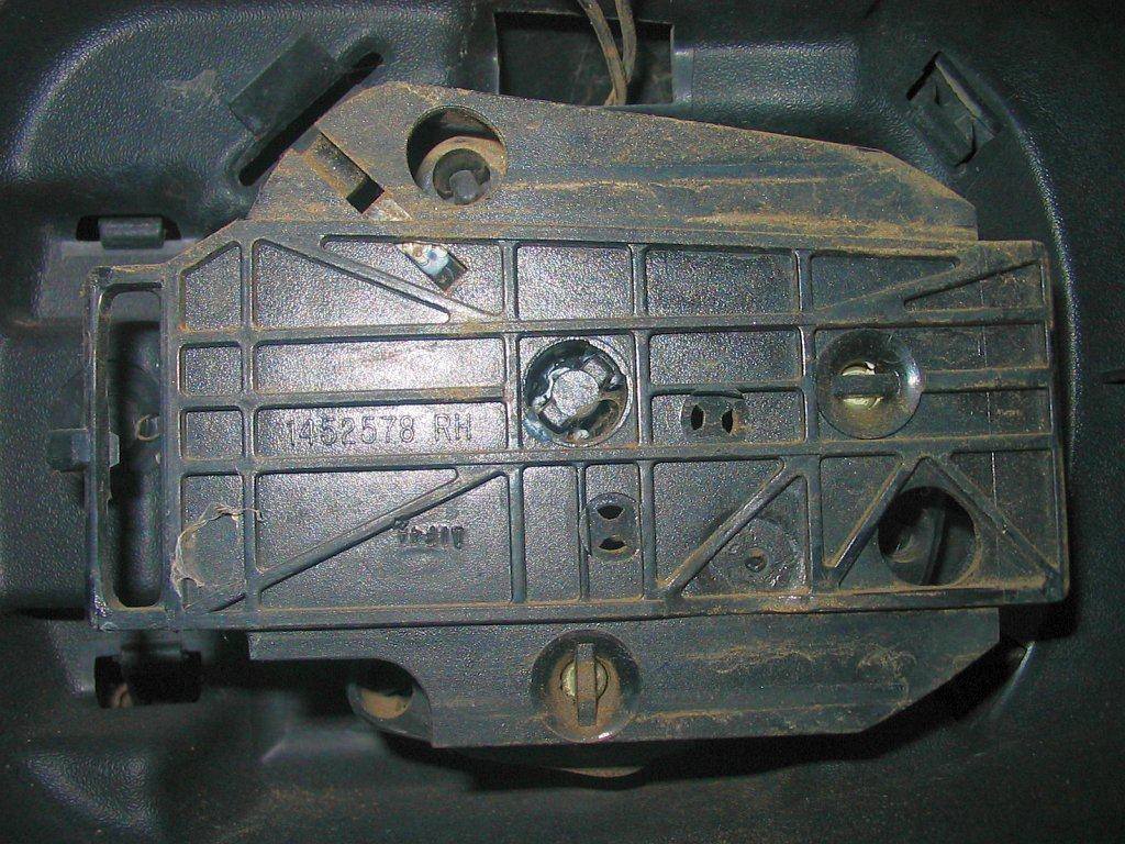

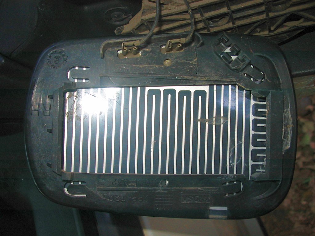

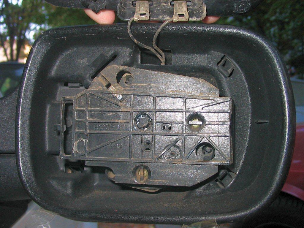

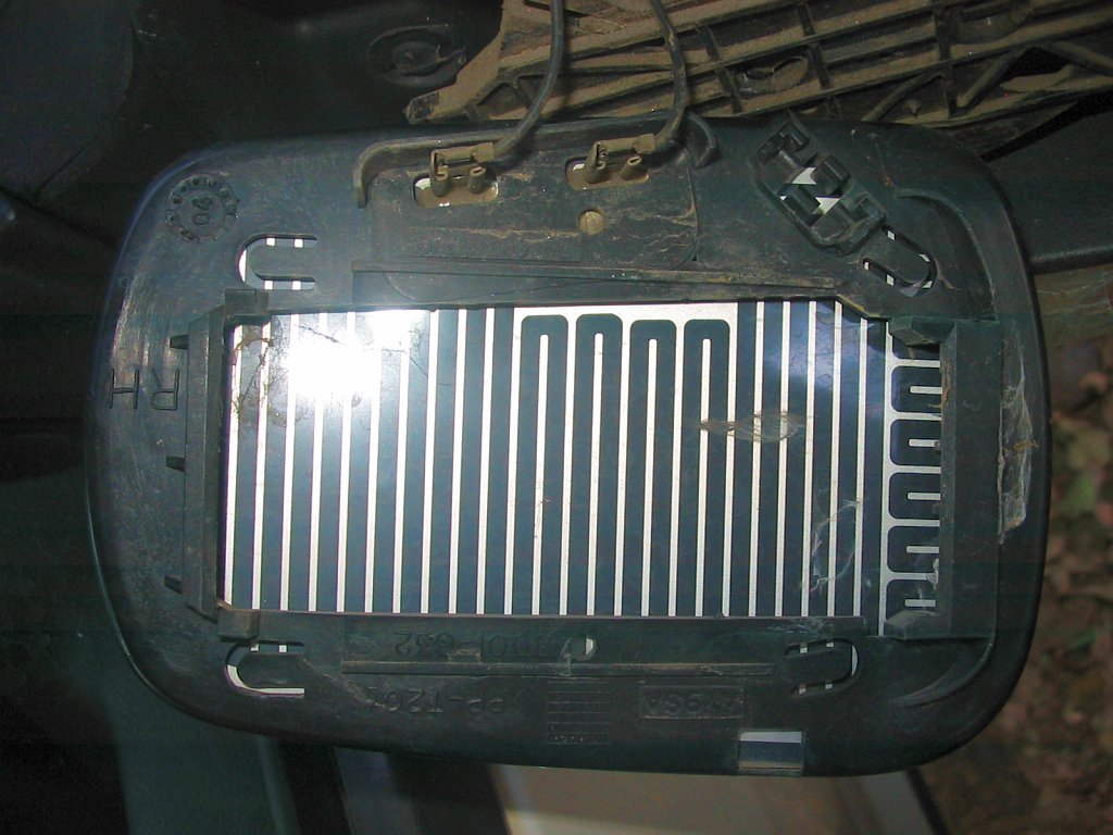

poze cu oglinda "detasata".
in momentul de fata imi vine sa cred ca intra pur si simplu prin presare pe suportul ala mobil; ca se agata in cele 2 "urechi" vizibile sper in poze, fara alte cleme sau lipiciuri.

Daca observi suportul are pe capete (interior-exterior) doua cleme, se introduce oglinda intai in clema dinspre din interior si cu grija se apasa pe cealalta parte, cam asta e tot.
Incearca asa, dupa pozele care le-ai pus nimic nu este rupt.

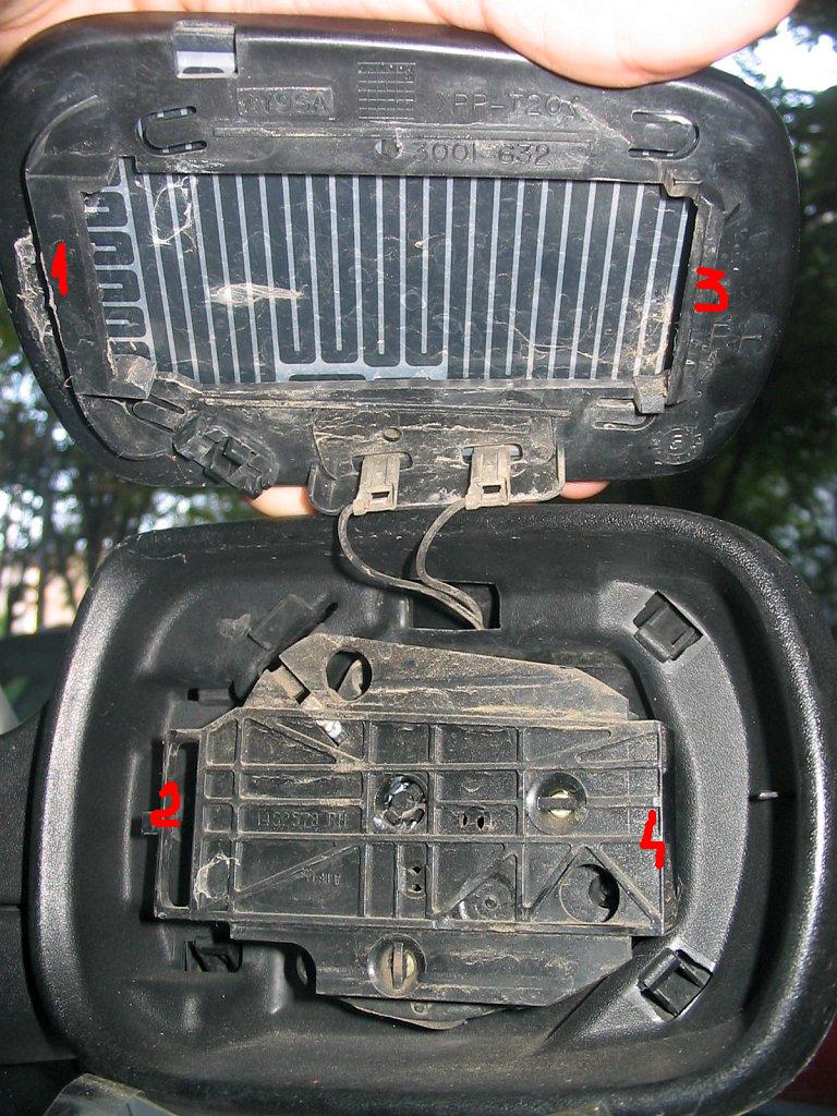

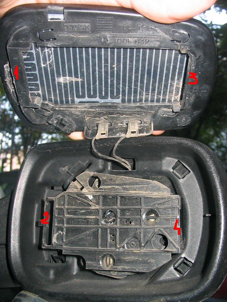

cam asa devine treaba:
intii prinzi urechea 1 de marginea 2.
apoi te apropii cu urechea 3 de marginea 4 si apesi pe oglinda, atent, pina face, un click.
repet, atentie cum apesi pe oglinda! mi se pare destul de subtire, asa ca incercati sa disipati forta de apasare de-a lungul muchiei care trebuie fixata (nu apasati intr-un singur punct).
platoul 2-4 va ceda sub apasare si se va roti un pic, se va auzi si un zgomot de dinti de plastic deranjati ... nici o problema cu asta, continuati apasarea pina la click-ul final.
