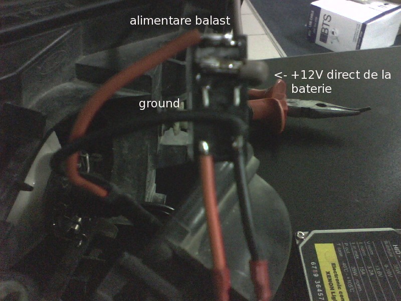

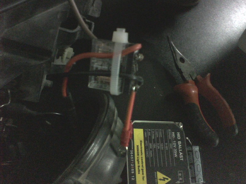

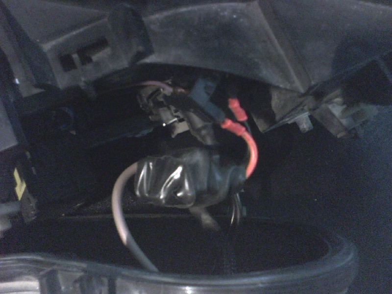

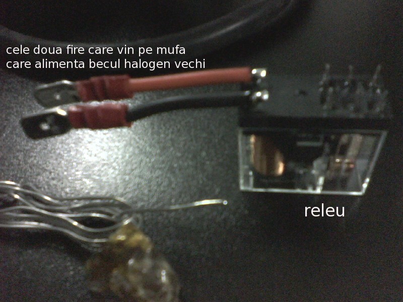

Mesajde georgebt » 10 Dec 2008, 19:04
mi-am comandat si eu din china un kit de xenon 4300k, bineanteles no-name si cu o masinuta misto desenata pe cutie, si am avut aceeasi problema: se aprinde doar unul singur din prima, cel din dreapta vrea sa se aprinda iar dupa 2-3 secunde se stinge, a doua oara merge perfect.
faza cu condensatoarele.. nu va apucati si dati bani pe ele degeaba, se folosesc la acele masini care tipa ca s-a ars un bec, la mondeo nu are nici un efect.
@mircea george, a zis bine omul ca e de la instalatia masinii, si in cazul asta sunt mai multe solutii, 3 din ele functioneaza si doar una e ieftina si usor de facut.
1. iti iei balasturi mai destepte care stiu sa mentina o tensiune constanta, sau iti iei OEM care iar sunt de 4 ori mai scumpe
2. schimbi firele si siguranta, care cred ca trebuie sa nu ai ce face pe acasa sa te apuci de asa ceva.
si a 3-a varianta , ceea ce am facut si eu, te duci frumos la un magazin de piese electronice si cumperi un releu de 12V 16A(sau 30) si il pui in felul urmator:
- in far, tai cele doua fire cu papuci care alimenteaza balastul si le pui sa alimenteze releul
- firul minus ( cel negru ) care duce la balast il lipesti tot pe alimentarea de la releu
- iei un fir de la baterie si il pui pe un contact de pe releu, iar cel rosu care iti mai ramane pe celalalt contact de pe releu.
- impachetezi tot frumos, pui farul inapoi si gata.
timpul de lucru este de aprox 20min cu tot cu scoaterea farului.
nu are rost sa schimbati kiturile de xenoane degeaba, sau condensatori, sau alte prostii.
pun si niste poze, nu stiu cat se intelege din ele ca le-am facut cu telefonul.

Mesajde DanielArdelian2 » 10 Dec 2008, 21:51
La instructiunile prezentate, ai uitat sa mai adaugi un pas:
- iei un stingator cat mai meserias si il tii tot timpul la indemana, ca nu se stie niciodata...
De ce?
1) Pentru ca ai luat curent direct de la baterie si nu ai pus nici o siguranta, dar ai alimentat de acolo niste balasturi chinezarii
2) Pentru ca releul pe care l-ai folosit nu este pentru utilizare in mediu exterior (automotive grade) ci este pentru electronice mici folosite in casa.
Nu rezista la:
- agenti corozivi, uleiuri, etc.
- vibratii
- variatii de temperaturi extreme (cam cate grade crezi ca sunt sub capota vara la 38 de grade, dupa ce motorul a mers vreo jumatate de ora?)

nu.. releul este in interiorul farului, imbracat in banda izolatoare. nu trebuie sa fii un geniu sa iti dai seama ca in far nu intra apa, ulei, si nici nu se incalzeste in spatele oglinzii.
firul de la baterie este destul de gros si are un traseu cat mai safe.
din punctul asta de vedere mai riscant mi se pare un amplificator audio in portbagaj care se inferbanta de nu poti pune mana pe el.
deci in cel mai rau caz se poate strica releul, ori raman contactele sudate si sta becul aprins, ori se arde bobina si nu se mai aprinde dar oricum merge si la 30V si nushcati amperi, scrie pe el.
am uitat sa zic, pe releu am dat 6roni.
