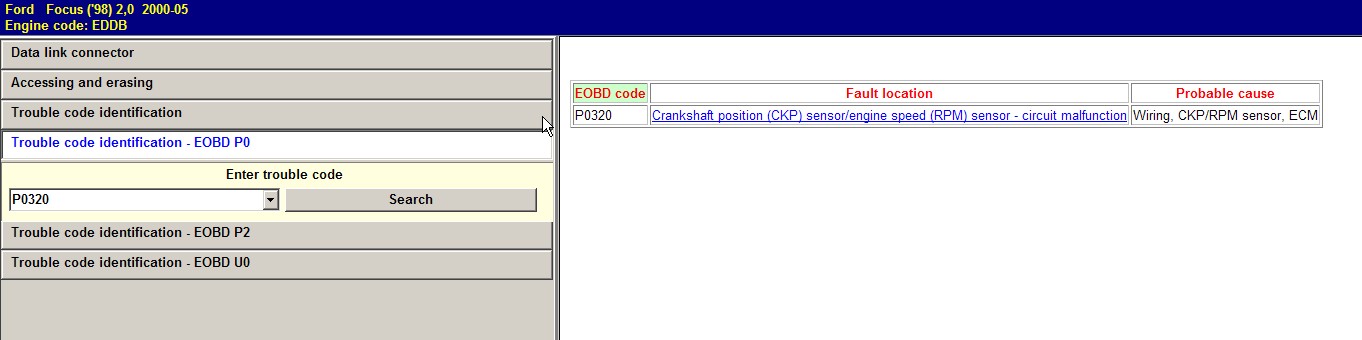

Azi iam facut un test si mi-a dat P0320,din cat am studiat eu inseamna Ignition Engine Speed input circuit performance,asta poate sa aiba legatura si cu distributia din cate stiu eu??intreb asta pentru ca am descoperit ca surubul care tine fulia vibrochenului de la cureaua de alternator era destrans pe jumatate am putut sa scot fulia cu mana,ar fi posibil sa fi sarit si cureaua de distributie??? :-??

Nu cred ca are legatura cu distributia decat daca fulia de care vorbesti este comuna cu cea de distributie.
Senzorul de la volanta pare sa fie vinovatul dupa cod.
